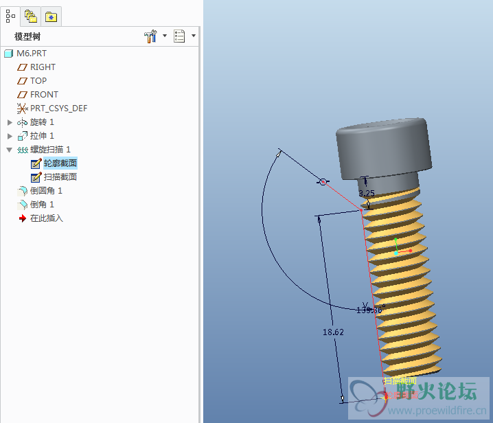

螺纹收尾怎么处理啊?有人说在两端设置倾斜线段或圆弧线?可是我不知道线段或圆弧线是向中心线方向倾斜还是背向中心线方向倾斜?伸出项和切口是不是与倾斜线段或圆弧线的倾斜方向有关啊?跪求大神指点!

发表于 2016-1-5 09:49 | 显示全部楼层
刚好有一个螺丝,给你参考下....
m6.prt.rar (37.96 KB, 下载次数: 21)

扫描曲线两端圆弧收尾就可以了

扫描曲线两端圆弧收尾就可以了
有时就是不知道圆弧像外弯曲 还是向里弯曲?

发表于 2016-1-5 14:55 | 显示全部楼层
大概做了一下,proe5.0
prt0001.prt.rar (44.88 KB, 下载次数: 20)
向外,逐渐消失
