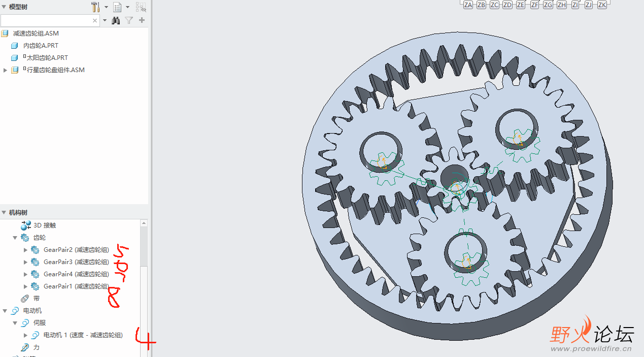

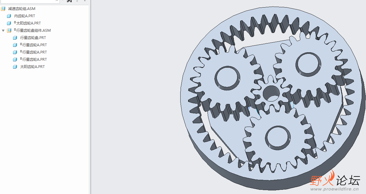

发表于 2024-6-25 15:28 | 显示全部楼层
1.内齿轮固定链接或者缺省
2.太阳齿轮销钉链接
3.行星架销钉链接(行星齿轮与行星架销钉链接)
4.建立私服电机
5.创建齿轮链接(太阳轮分别与3个行星轮)
6.创建齿轮链接(行星轮与内齿轮)
