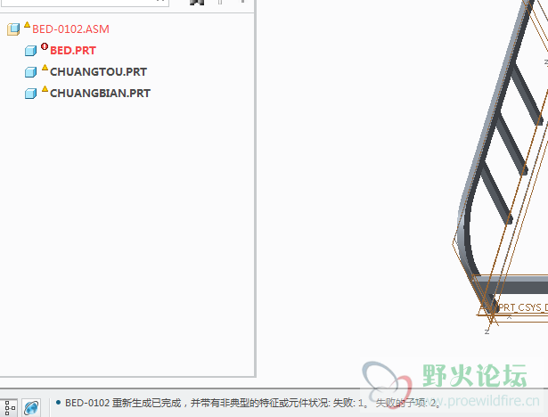

 楼主| 发表于 2016-1-3 11:12 | 显示全部楼层
图片是这个
 楼主| 发表于 2016-1-3 11:15 | 显示全部楼层

发表于 2016-1-3 11:40 | 显示全部楼层
上ptr。
130
164
发表于 2016-1-3 16:41 | 显示全部楼层
在失败特征上点击右键,重新编辑定义就可以了。如果失败特征未出现,需先将它调出来
1156
1470
发表于 2016-1-3 19:01 | 显示全部楼层
右击编辑定义
从你的图片看 ,好像是组件里面的子项出问题 ,应该跟你装配的时候选择基准面的关系了
117
165
发表于 2016-1-6 08:49 | 显示全部楼层
里面的草绘参照的定义失效了,把失效的参照删除了。
