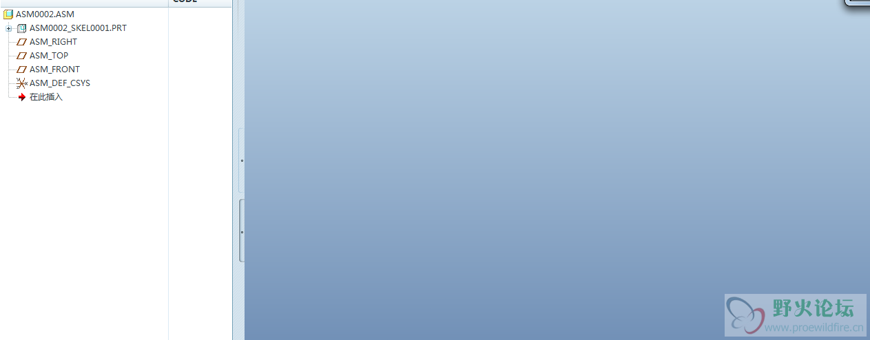

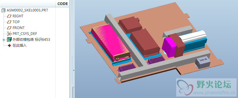

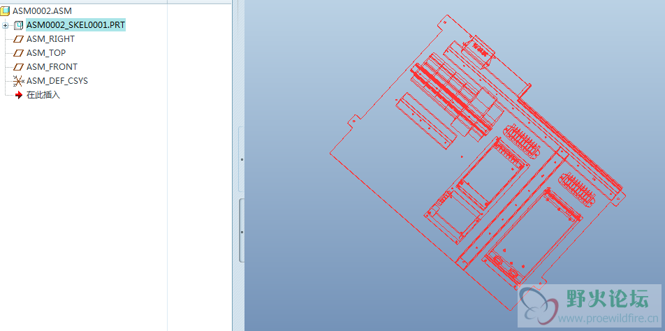

各位坛友,我最近在proe5.0下做骨架模型的时候,单独骨架模型能做出来并显示(如图1),但是在装配模式下,骨架模型无法显示(见图2),如果在模型树中选中骨架模型,只能显示骨架的线框(图3),请问这是为什么?该怎么办?先谢过了!
图1 骨架模型
图1 骨架模型
图2 骨架模型在装配图中无法显示
图2 骨架模型在装配图中无法显示
图3 在模型树中选中骨架模型,显示线框
图3 在模型树中选中骨架模型,显示线框
 楼主| 发表于 2016-1-1 00:32 | 显示全部楼层
问题已解决,原来是装配体的模板文件图层被隐藏了,重新对模板文件图层设置后保存,就没有问题了!
