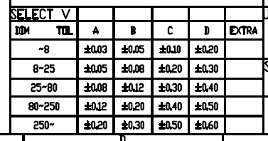

工程图中的标题栏处的这个是什么意思

首列是一般公差公称尺寸范围:
0-8
8-25
25-80
80-250
250-
其他对应列是其对应列的公差值。最后一栏是说明或备注

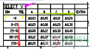

楼上正解。如图 dim代表尺寸范围;TOL 代表公差范围;SELECT  V:代表你选择哪个公差等级就在框内打V。EXTRA  备注的意思。希望能帮到你

就是一个公差表而以,按产品的大小分类,还有4个公差等级!

自定义的公差表而已 ,非国标产品都会这么弄的
