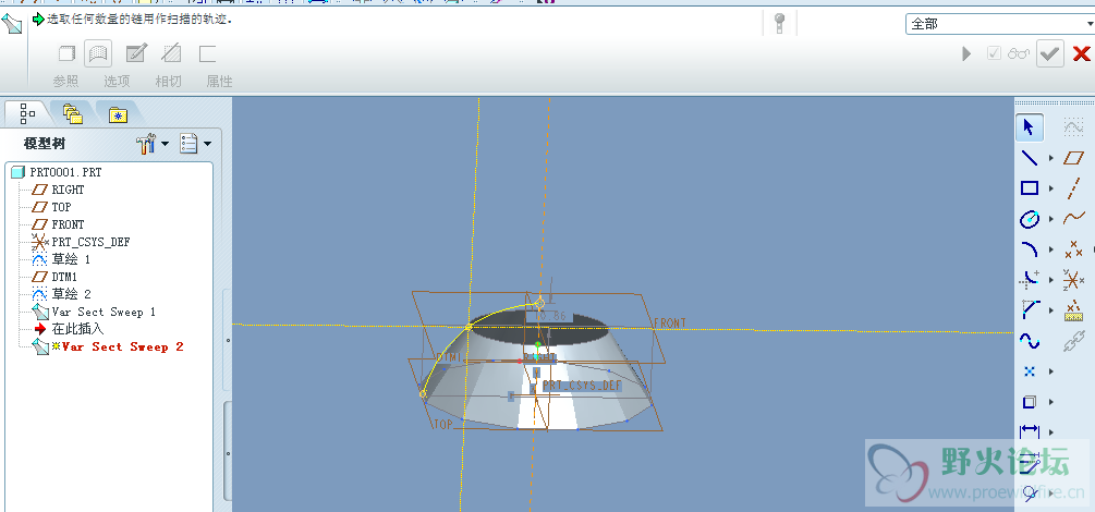

[已解决] 在可变截面扫描中,为什么第二种曲线的截面为失败。
228
289
发表于 2015-12-31 09:28 | 显示全部楼层 |阅读模式
听说是约束问题,有人能教一下吗?
1230.prt.zip
54.29 KB, 下载次数: 26
838
1141
发表于 2015-12-31 09:35 | 显示全部楼层
那上面为什么会多出去那么多线条。。。。我删掉多出的,就可以扫出来了。

 楼主| 发表于 2015-12-31 09:48 | 显示全部楼层
我截面那条线要保留的,我就好这样的截面。

发表于 2015-12-31 10:41 | 显示全部楼层
链1不是圆滑过渡的曲线。

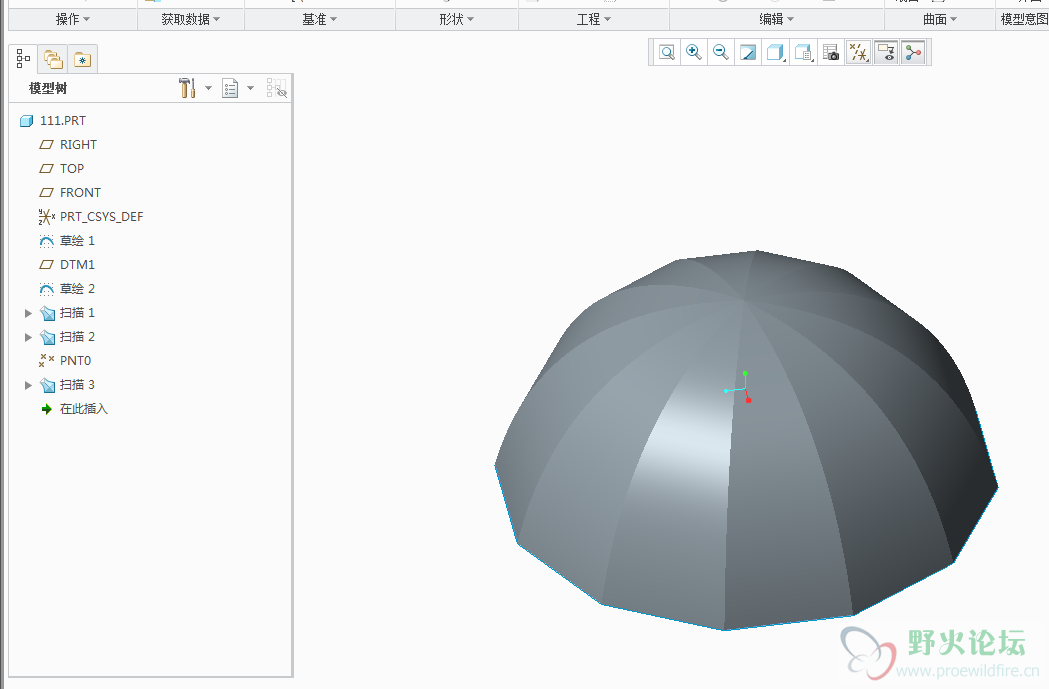

发表于 2015-12-31 11:01 | 显示全部楼层
是这个效果的吗?
3.0m060
111.prt.zip
130.37 KB, 下载次数: 21
228
289
 楼主| 发表于 2015-12-31 11:20 | 显示全部楼层
是的

发表于 2015-12-31 13:01 | 显示全部楼层
线封闭,扫描实体。就可以了
