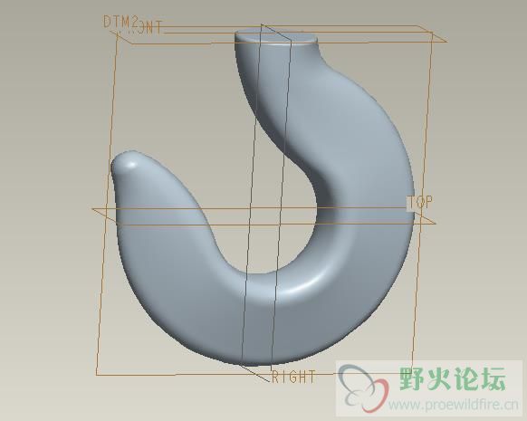

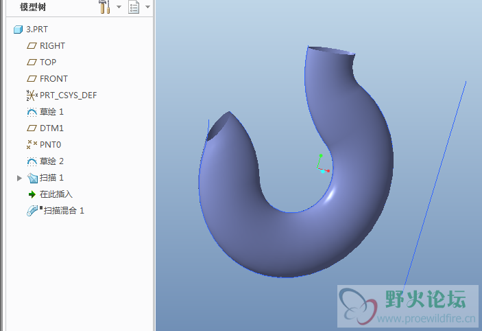

如附件,本人在做这个练习题目的时候扫描混合选两条轨迹线时无法进入截面草绘在线等大神帮助。

早期做了一个,尺寸参数有点不对,但外形差不多。
拿去研究吧

谢谢,研究了好久,有个地方不知道,还想请教一下,图中这条线怎么弄的?

你是用扫描混合做 还是扫描?
发表于 2015-12-30 21:38 | 显示全部楼层
扫描混合的轨迹线用2根不行吧。轨迹多的只能用可变截面扫描。

我要爱学习 发表于 2015-12-30 21:37
你是用扫描混合做 还是扫描?
用的是可变扫描
发表于 2015-12-31 10:58 | 显示全部楼层
可变扫描应该没有问题
