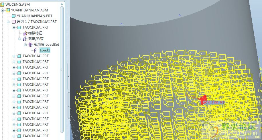

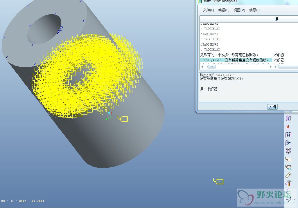

进行装配体的静态分析时  总是提醒没有载荷集且没有强制位移,是什么情况

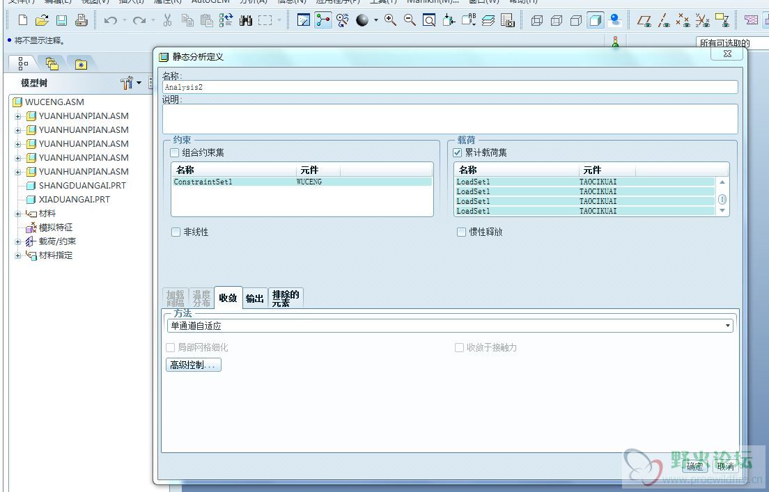

分析中没有施加载荷或是施加了但在分析页面中没有勾选!!!
有勾选啊  这是一个装配体,具体来说是在一个圆柱上开一圈孔,然后装配进其他材料(a),我在建立这个a材料时,先加上了力矩,然后装配阵列后每个a材料都具有这个力矩。可是进入分析后总是提示没有载荷集,是有哪里操作不对吗,求指教

像这样,每个都有载荷的

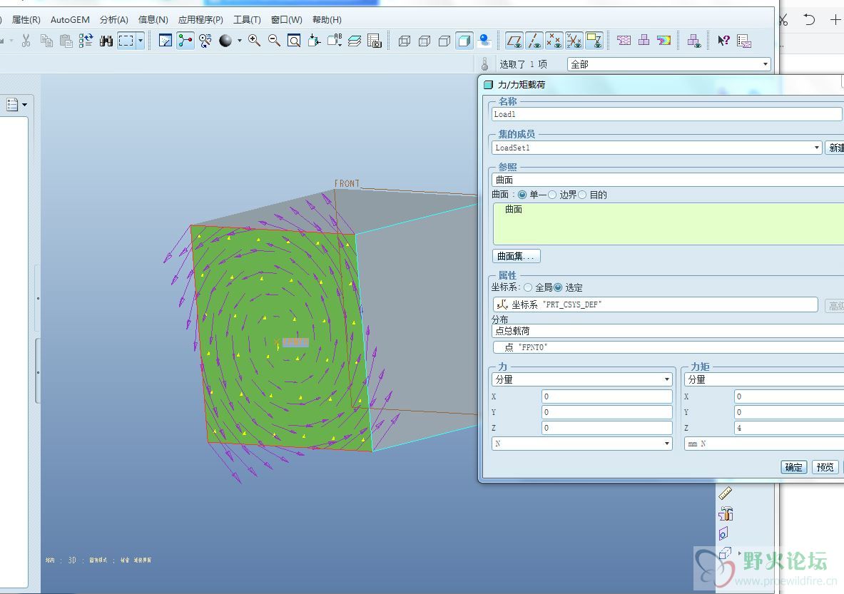

从诊断报告中可以大概判断为你施加的扭矩没有起作用,所以提醒没有载荷,应该是扭矩施加的不对,换成“点总载荷”,即通过中心点将载荷间接地施加给实体曲面!

是选的点总载荷啊,可是提示没有载荷集。这是装配体中间的情况,是哪错了呢,求大神指教

力矩在装配体力施加试试看
