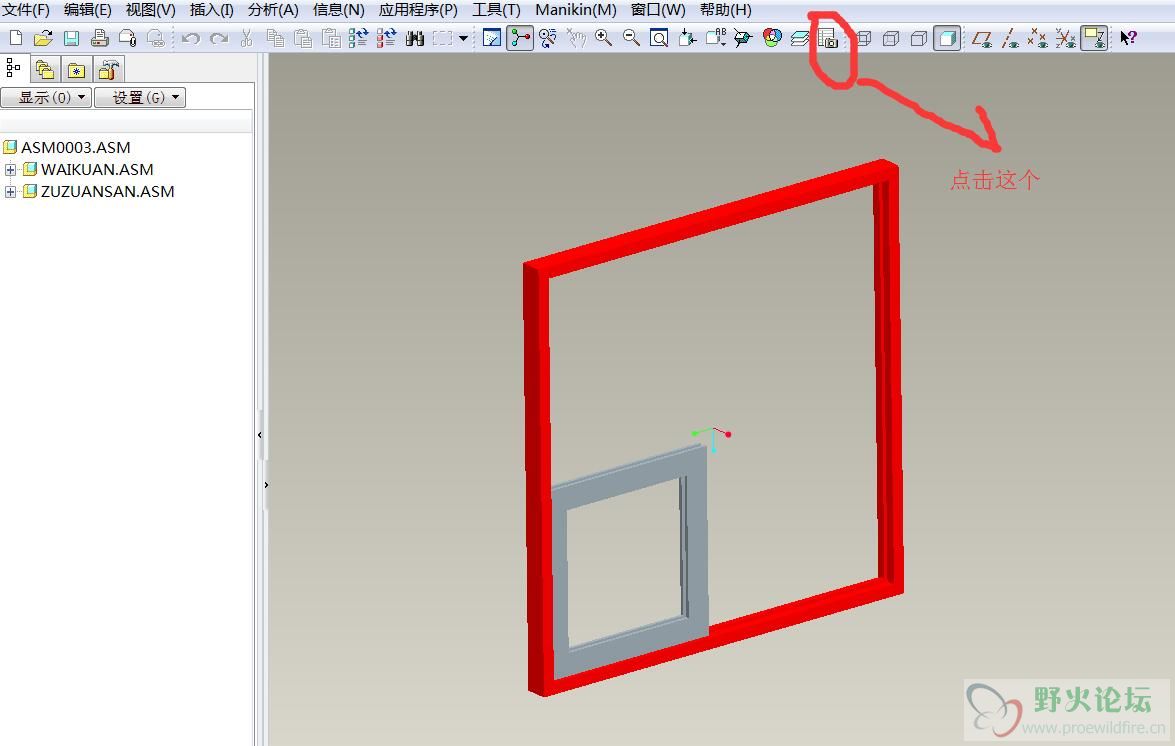

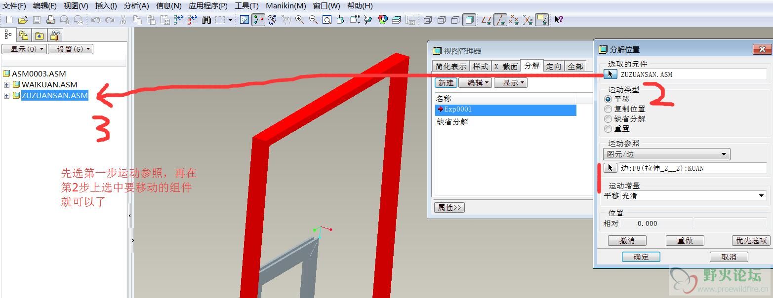

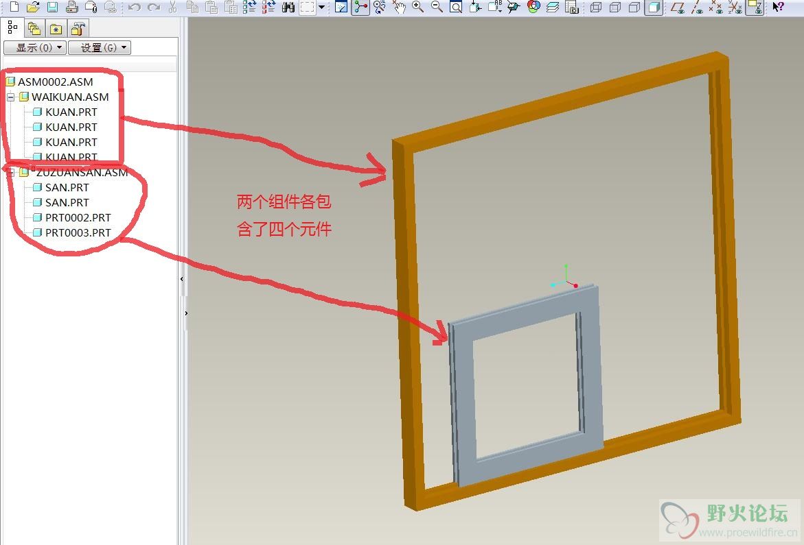

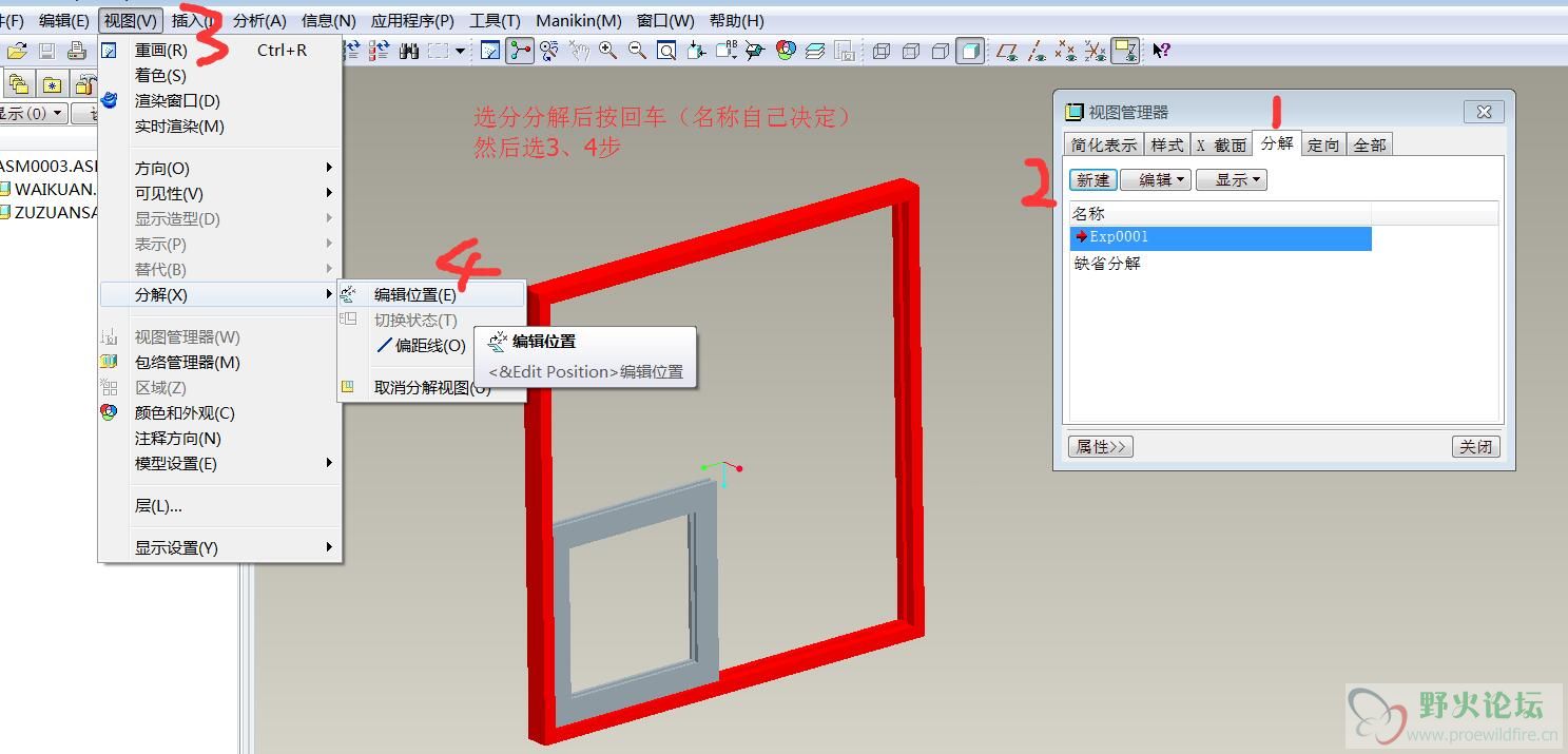

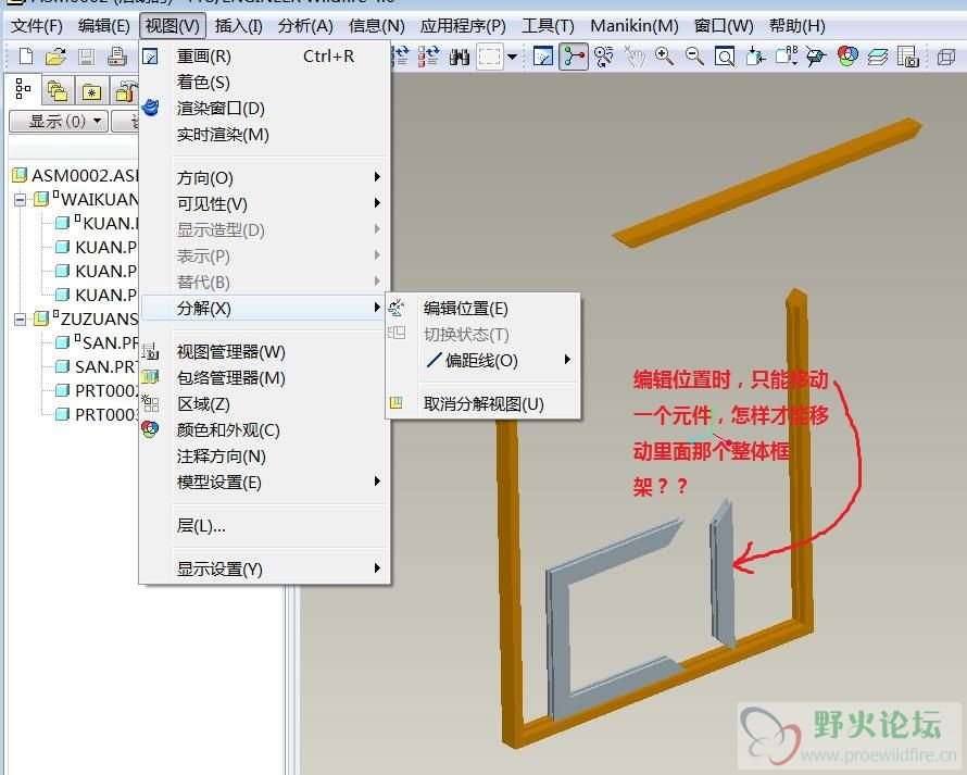

在装配环境中,两个组件均包含四个元件,现在,我想对其编辑位置,移动整个外框或内部的小框,该如何实现?希望有人指点迷津,谢谢
已解决,方法如下:
839
1142

不好意思,白天回大家!我按上面几位说的做,始终不行啊,不知道是不是我的领悟能力不行还是怎么样
