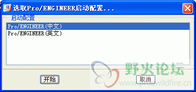

发表于 2008-11-17 20:53 | 显示全部楼层
你配置文件唯一吗,也许是配置文件冲突造成的,两种方法供你参考。
1)保证配置文件唯一
2)我给你一个附件proe的语言选择批处理(proe1,proe2),修改他们的ENV=PTC_D_LICENSE_FILE-=D:\Program Files\proeWildfire 4.0\proelic\license.dat为自己的proe许可文件位置,拷到proe安转目录中bin文件夹下,启动proe后显示语言选择截面如图
看满意否。
[ 本帖最后由 puj82 于 2008-11-17 22:43 编辑 ]
