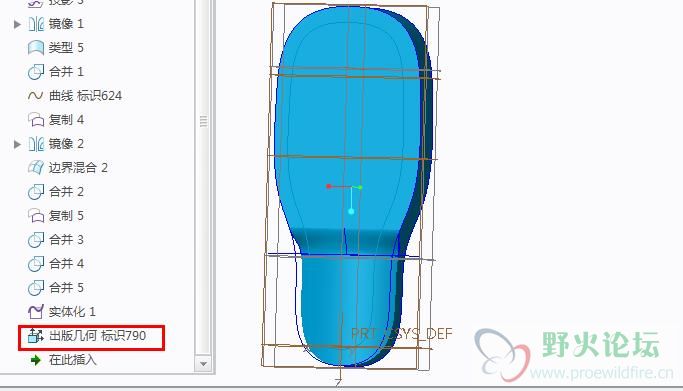

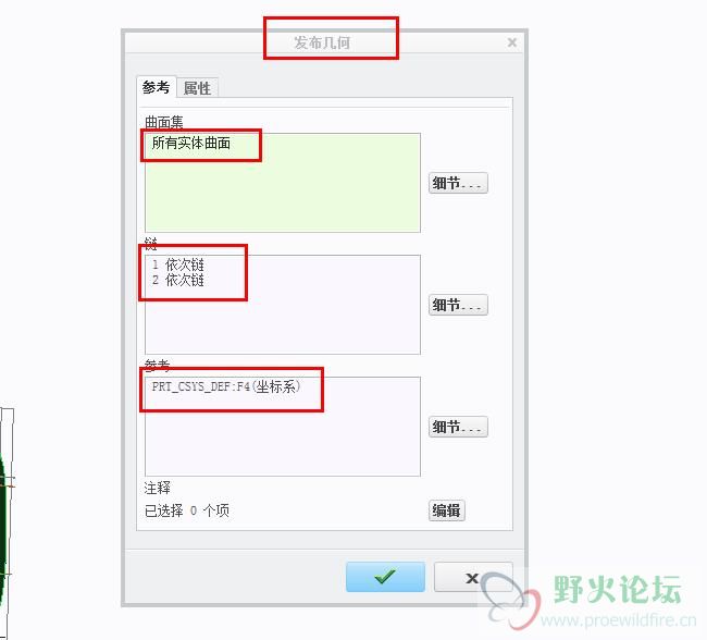

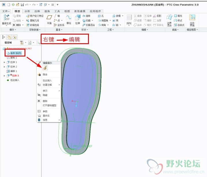

使用发布几何 ———复制几何————实体化

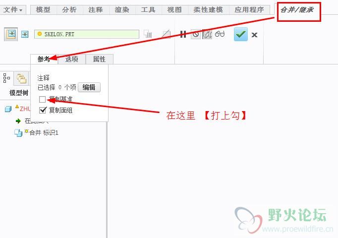

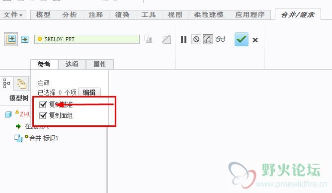

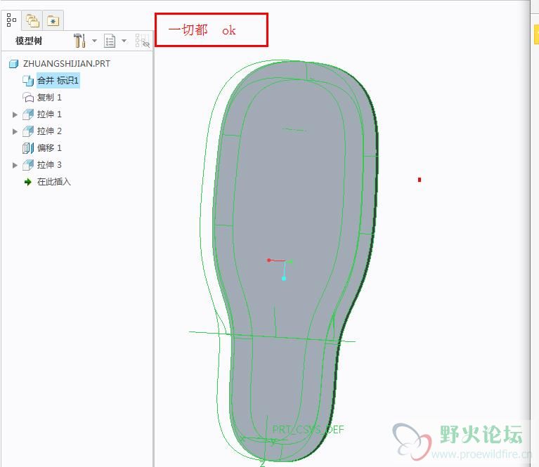

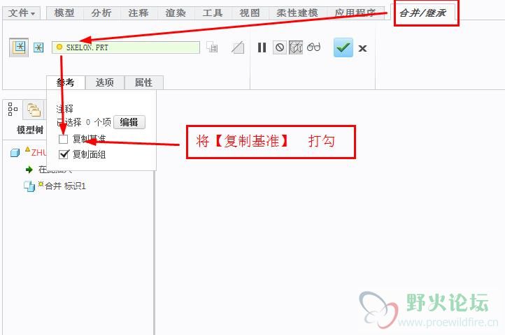

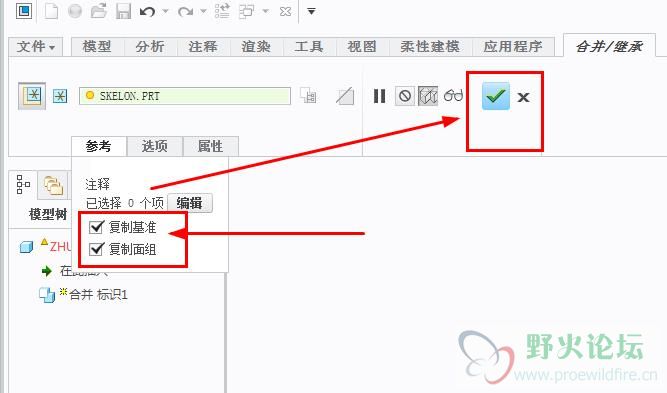

就这么简单。。。【只需要打上一个 勾】

 楼主| 发表于 2015-12-29 15:50 | 显示全部楼层
你像神一样让人膜拜,你像神一样让人无法直视。可以解释一下为什么吗?这个礼拜遇到最高兴的事情。

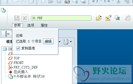

不对,你是用Creo,好像proe5.0还是不行。

单独改这个零件可以改,组件模式下更改还是不行,可以细说一下,这个是什么原因吗。

想你一样单独开这个零件确实可以改了,但是在组件模式下,打开这个零件再更改,就是不行。
