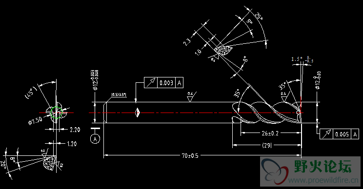

[求助] 求铣刀的画法,螺旋槽及收尾部位不知从哪下手。
228
289
发表于 2015-12-29 08:59 | 显示全部楼层 |阅读模式
请高手帮忙做PRT,好让步我们学习一下。谢谢!!!!

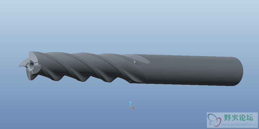

发表于 2015-12-29 10:00 | 显示全部楼层
一个大神画的铣刀,你参考下...
milling_cutter.prt.rar (77.71 KB, 下载次数: 338)

 楼主| 发表于 2015-12-29 11:44 | 显示全部楼层
我用PROE5.0打不开,是用什么软件画的,CROE吧

只做画到这里,不会了,不会螺旋收尾,

发表于 2015-12-29 12:31 | 显示全部楼层
好吧~这个是Proe5.0的~~
milling_cutter.prt.rar (126.81 KB, 下载次数: 141)

 楼主| 发表于 2015-12-29 14:52 | 显示全部楼层
可变截面扫描中,如图点是什么,有何作用,这个工具没用过,不会,我删了这个点就不能生成螺旋曲面。有人能教一下吗?
杀不死的小强
243
428
发表于 2015-12-29 15:10 | 显示全部楼层
这个点是另外一条轨迹的起点,删除了她不就只有一条轨迹咯....
