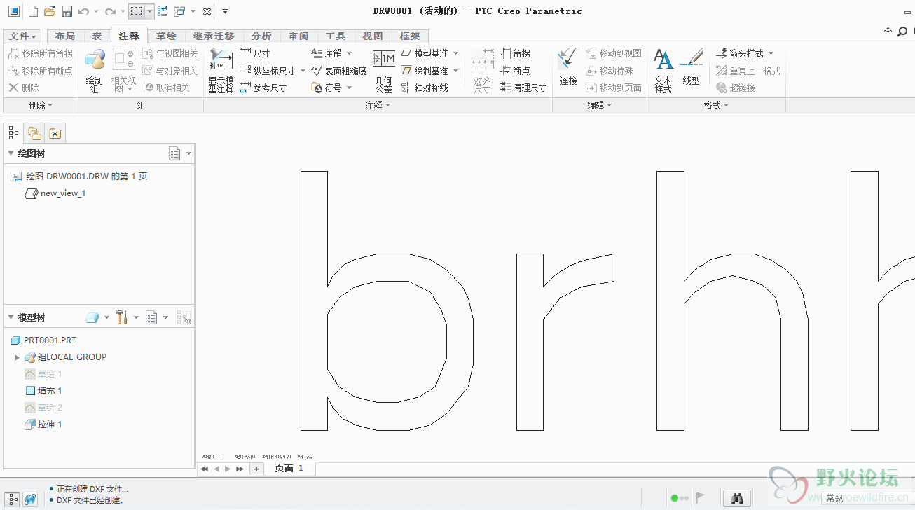

    模型上有英文logo,在工程图中logo字母的圆弧显示成由多段直线组成,怎么调整使显示得更光滑一些?

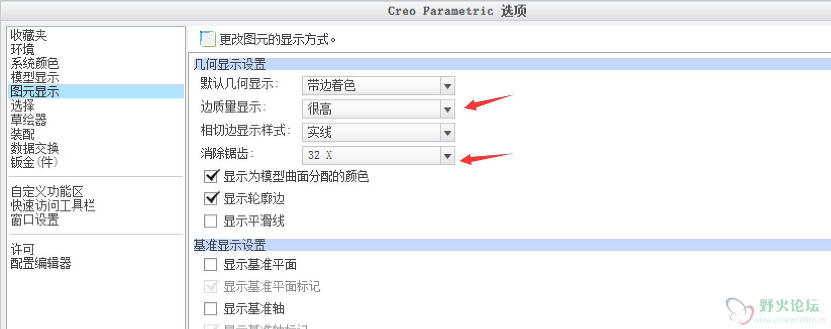

很好解决 ,如下图的,请参照设置一下

我消除锯齿只能到16X,设置了也没什么改善。

边质量 更改了吗  ?
消除锯齿,你的才到16X ?  没有32X吗  ?
