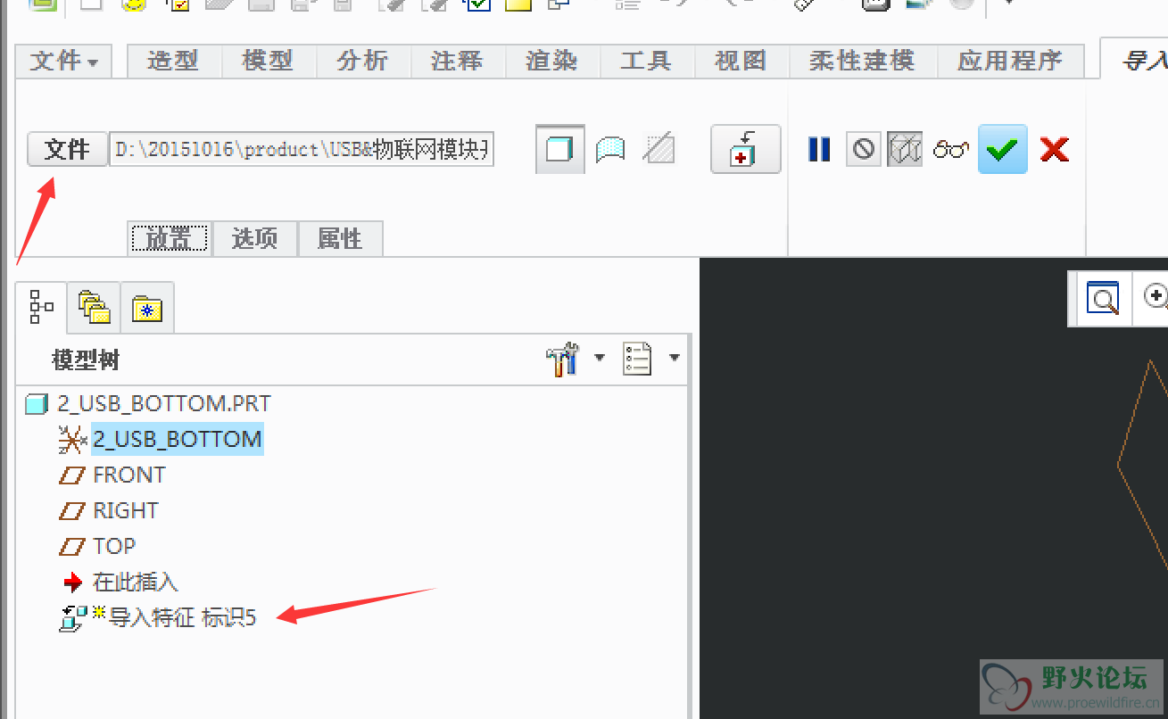

工程图中"继承迁移"选项卡在什么时候可以用到?
另外,继承合并过来零件稍加改动成为新的零件,如何把工程图也继承过来,避免重复标注等!我现在是一个件衍生成了4个件,只是小小改动而已?!
请高人指点,谢谢!

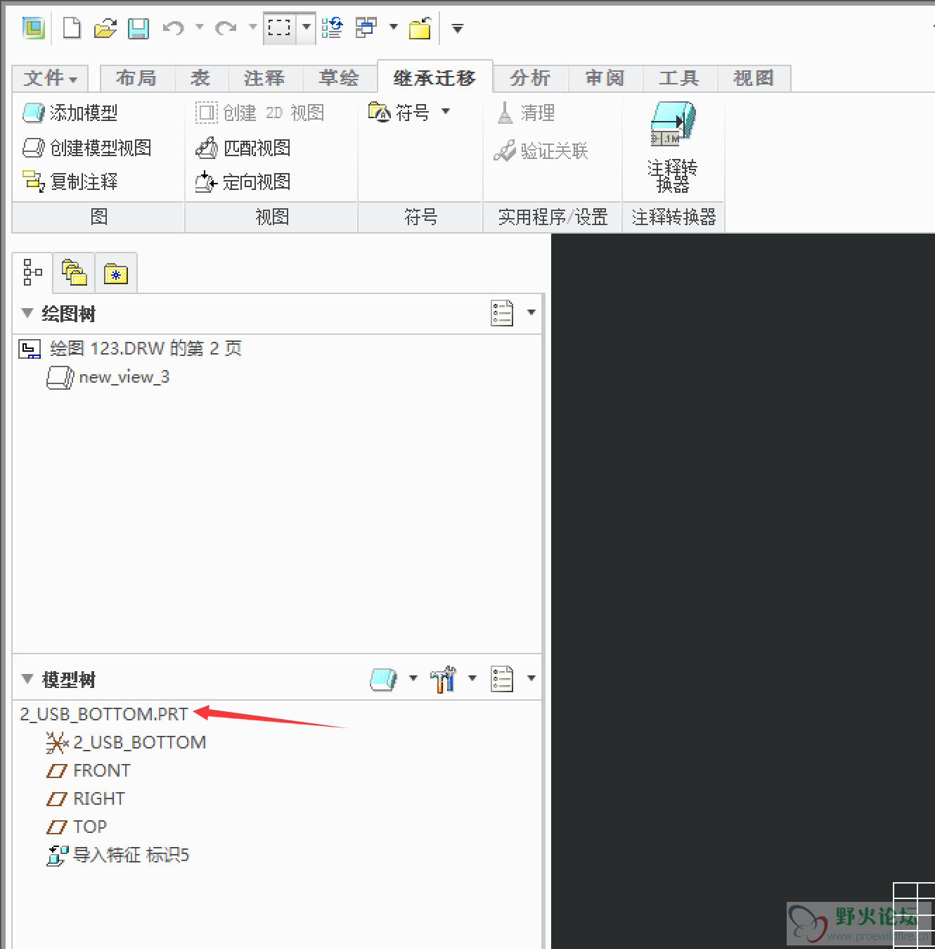

1. 继承迁移出工程图的目的是:
在没有3D的权限下照样进行2D标注和修改 ,3D模型不需要跟drw在同一目录 ,而直接出工程图,drw文件必须跟prt在同一目录
2.  对于继承迁移的继承,直接在原文件修改,然后替换一下,请参照如下进行修改
3197
