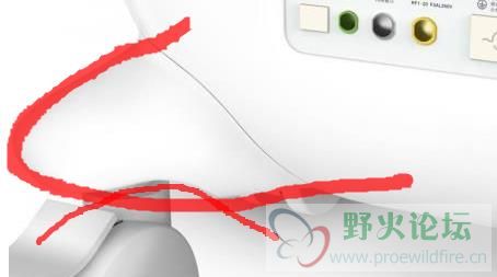

大家好,最近公司找设计公司设计了一款产品,图片是脚部的造型,我还没拿到外观图。
想请教各位大师,我画3D图形怎么造型出实体。帮助指点一下思路。
拜谢!
脚部位置
脚部位置

发表于 2015-12-27 12:32 | 显示全部楼层
其他的圆角

发表于 2015-12-27 12:57 | 显示全部楼层
按照您说的,你不要造型吧  ?   只需要做结构就行了  .
一般搞造型的设计公司,会设计造型和拆件的动作 ,你拿到ID图给你以后 ,你复制几何过来,然后实体化

发表于 2015-12-27 15:27 | 显示全部楼层
y584599171 发表于 2015-12-27 12:51
能讲详细一点吗?
自己造型实体脚部位曲面应该怎么弄?
把脚的轮廓找出来,大致需要三条线。
混合起来。从图片上看,已经有2条。
建个对角面,先别管脚,那个盆可以在对角面上拉伸 相交出一条线,估计是对称的。
再对角面上描出脚的轮廓,像上图类似。这里有2条了。
另一条随意,就可以构面了。
最后切出个平面,放轮子。

5楼以为你是搞ID造型设计的  ,所以他那样子说也没有错
一般做产品,结构和外观都是分开搞的
