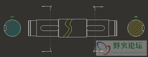

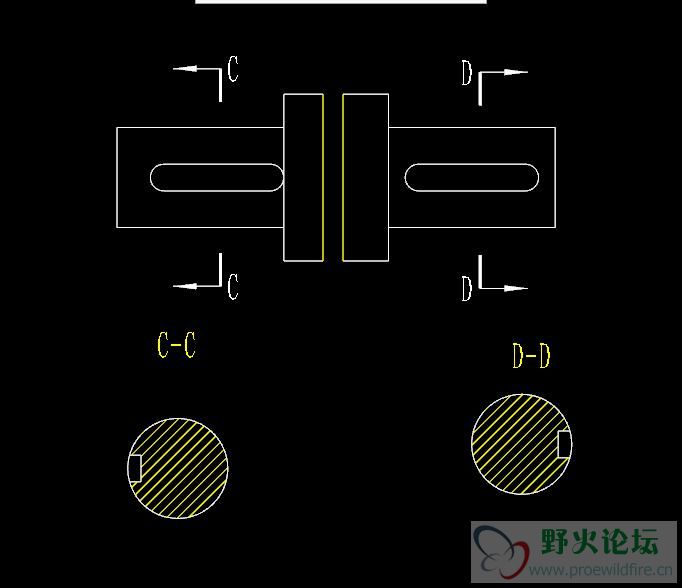

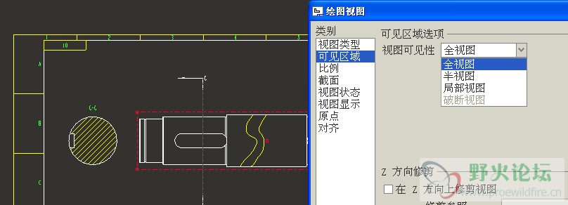

如图所示,我想把主视图中轴做成破断视图,把两边的两个剖视图设置成为一般视图、但是只要主视图带有剖视符号、在设置中的破断视图就成为灰色的、不可选项。哪位高手知道的,请指点一二。另外,我想把三维模型和工程图的文件发上去,可是没法往上传啊。

发表于 2015-12-26 15:34 | 显示全部楼层
像这种类似的事情。用一般视图,不要用投影视图。
1150
50
1454
发表于 2015-12-26 21:33 | 显示全部楼层
我也不是很懂 ,说错也不要见怪
一般出工程图
1.插入front视图后 ,然后再投影的其他视图 ,这样才能符合  长对正  高平齐  宽相等
2.破断视图的操作 ,要选择断点  这样才能出现  ,根据系统提示
3.用投影法操作破断视图,会直接影响左右视图
4.你说左右视图不带截面 ?  那主视图还要箭头放那干什么 ?    不符合机械视图啊
5.如果你真想那么操作,那就单独插入左 右视图 ,然后移动到主视图的左右去

先在你做剖面的位置做一个基准面,通过这个基准面做剖面,就可以在主视图中同时添加截面和破断视图,不能用草绘偏移剖。

可以啊。直接先投影,加好箭头,在改为普通视图
当然这种轴类零件,键槽应该用旋转剖
