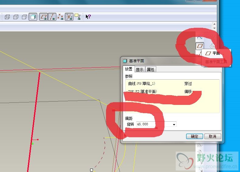

新建基准面
选择要通过的线,
选择要旋转的基准面,
输入要旋转的角度。
如图

发表于 2015-12-26 12:04 | 显示全部楼层
如图
