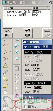

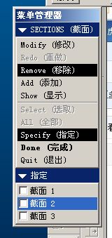

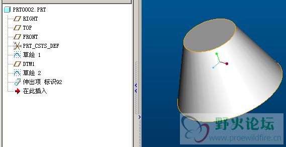

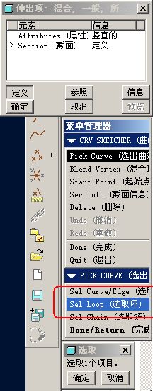

发表于 2008-10-19 12:05 | 显示全部楼层
看下面的图吧,平行混合是不能用选取截面的,我下面的图片采用的是一般混合,
有一个问题值得注意,我只用了两个截面可是在选取截面的时候出来了三个,所以最后又回到截面里去,把多余的一个截面移除(当第一个截面选完后没有出现切换截面的提示,我又选取了一次,所以多出了一个截面,两条草绘却充当了三个载面当然就不成功,于是就回到截面定义里去移除多余的截面2,只保留1和3),试试成功了
