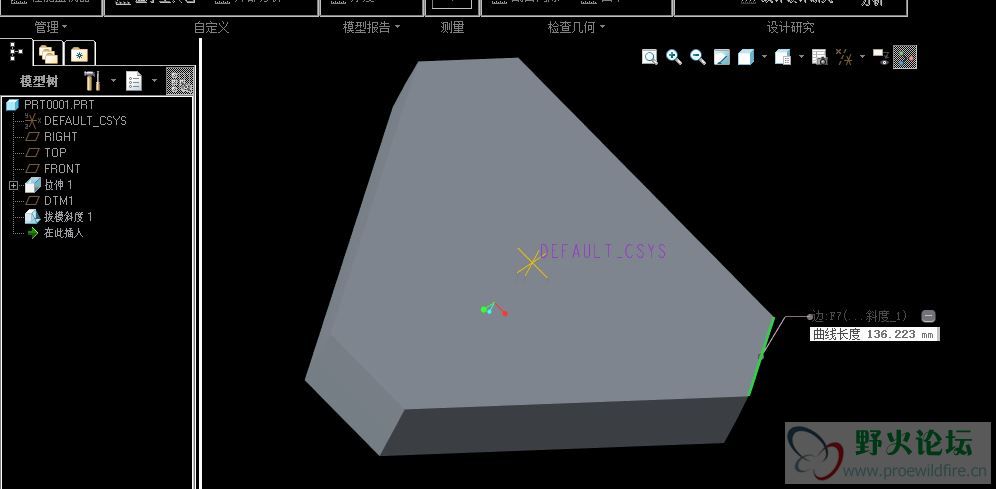

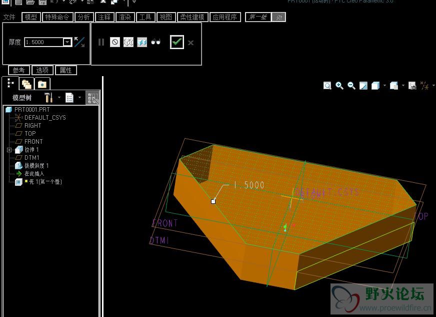

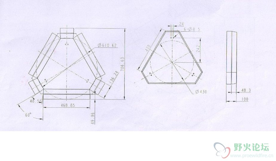

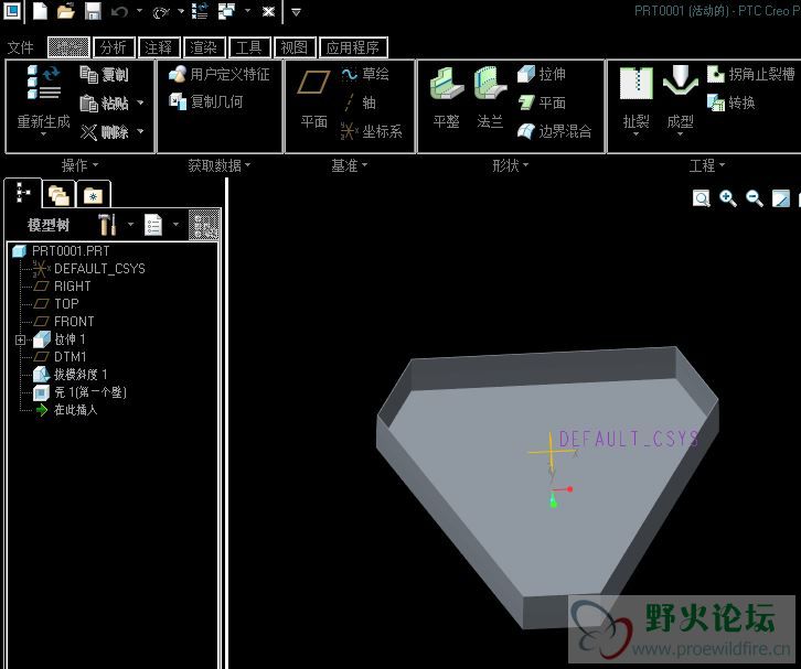

最近有个图要画,钣金很少接触弄了两天也不太标准,哪位大神帮忙画下我来学习下,谢谢!!!

发表于 2015-12-25 20:42 | 显示全部楼层
你这个尺寸可能有问题,好像有干涉。

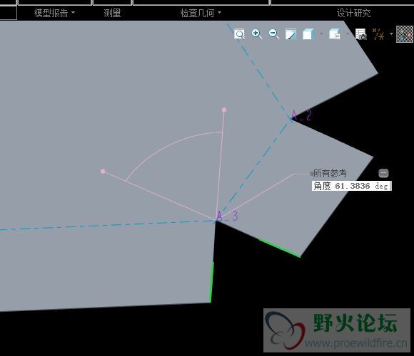

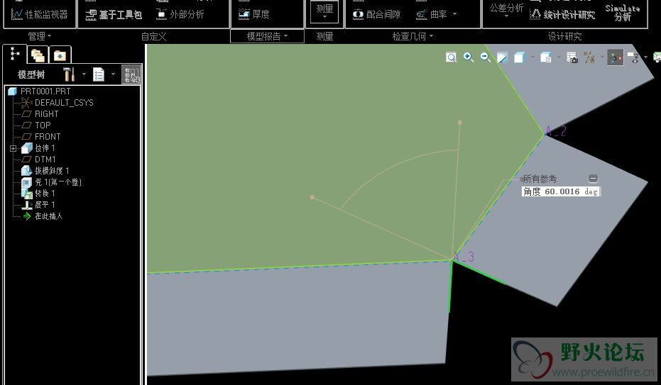

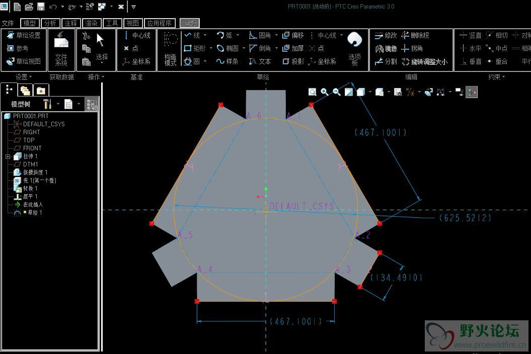

发表于 2015-12-25 20:52 | 显示全部楼层
展开图的数据对不上啊。
1609
1952
发表于 2015-12-25 20:54 | 显示全部楼层
左视图的角度怎么不标,制图不规范。

 楼主| 发表于 2015-12-26 10:42 | 显示全部楼层
kongqirufeng 发表于 2015-12-25 20:42
你这个尺寸可能有问题,好像有干涉。
应该没有,这也是别人画完展开的

 楼主| 发表于 2015-12-26 10:43 | 显示全部楼层
qwerabcd 发表于 2015-12-25 20:52
展开图的数据对不上啊。
贴个画法我看看
qwerabcd 发表于 2015-12-25 20:54
左视图的角度怎么不标,制图不规范。
恩 所以要整理一下

发表于 2015-12-26 12:34 | 显示全部楼层

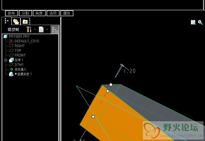

按展开图来做有缝隙的

 楼主| 发表于 2015-12-26 14:20 | 显示全部楼层
cimechow 发表于 2015-12-26 12:34
按展开图来做有缝隙的
对啊 就是这个缝隙不知道是用什么工具做的,怎么折弯的
