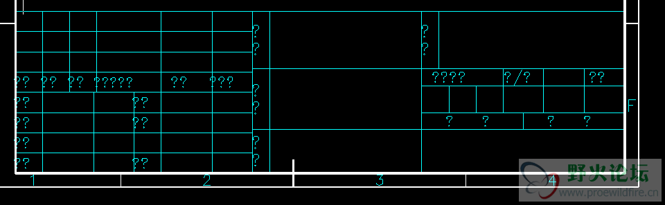

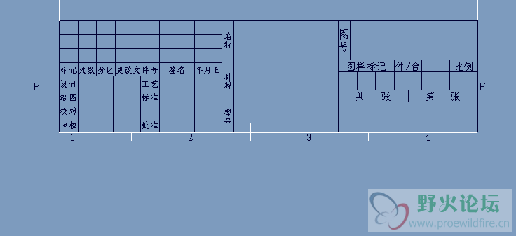

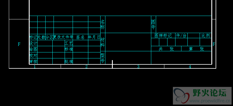

用CREO出的工程图,图纸中的中文字体用的是仿宋,自己的CAD打开显示完全正常,别人的电脑中,用CAD打开图纸,图纸中的中文全变成了"?????"
,需要手动选一下字体(比如手动选中改为宋体)才能正常显示.字体不能正常显示,如何解决啊
在Creo中显示效果
自己的电脑,打开CAD,显示效果
别人的电脑,打开CAD,显示效果
发表于 2015-12-25 11:40 | 显示全部楼层
我装了字体包之后,有些客户发来的图纸也会是这样,就直接手动改一下了

发表于 2015-12-25 11:42 | 显示全部楼层
CAD软件字体不认他,不是亲生的,找一个干爹,找些字体放在CAD软件下的字体文件夹下就行了,要不装一个CAD2016软件,家底就和睦了,不分彼此了。

 楼主| 发表于 2015-12-25 13:23 | 显示全部楼层
bachsz 发表于 2015-12-25 11:42
CAD软件字体不认他,不是亲生的,找一个干爹,找些字体放在CAD软件下的字体文件夹下就行了,要不装一个CAD2 ...
就没有其它办法解决了吗

发表于 2015-12-25 16:32 | 显示全部楼层
PROE 的工程图字体调整到仿宋体就可以了  要不就是你的CAD字体包不全

发表于 2015-12-26 10:08 | 显示全部楼层
文件打开时会弹出一个对话框,
这时要选择字体样式,
gbcbig.shx

 楼主| 发表于 2015-12-28 14:30 | 显示全部楼层
liurunxing 发表于 2015-12-26 10:08
文件打开时会弹出一个对话框,
这时要选择字体样式,
gbcbig.shx
没有出现这样的提示

发表于 2015-12-29 19:49 | 显示全部楼层
确实让人心烦。明明用的是普通的仿宋字体,可有时莫名其妙的就不显示了。不知道问题出在哪里?
发表于 2015-12-30 00:04 | 显示全部楼层
CAD字库不全

发表于 2016-1-7 17:01 | 显示全部楼层
win7下的仿宋GB2312字体问题本人折腾很久才解决,公司里一直用该字体,希望能有帮助。
1.确认电脑中有所设置字体,比如放松GB2312,需要从xp中拷入win7里。
2.配置文件中的intf2d_out_dxf_mapping_file所指向的文件中的字体设置map_font****设置有效;比如我的proe用的是仿宋GB2312,proe工程图中显示的拼音FangSong_GB2312,改设置文件中需将FangSong_GB2312指向仿宋_GB2312.ttf,才保证xp win7下打开不乱码。
