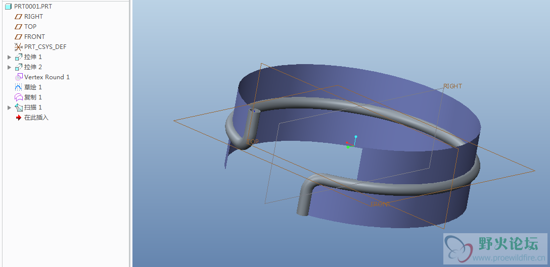

这个简单,草绘+扫描

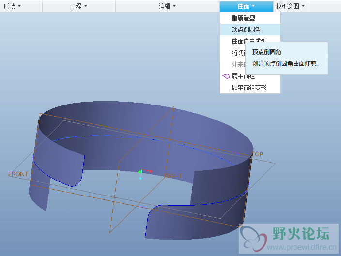

你那2个拉伸是曲面拉伸吧,怎么保证2根竖线与圆弧在倒圆角那会有交点呢。
243
428
发表于 2015-12-26 12:50 | 显示全部楼层
就是曲面拉伸,再利用倒圆角和顶点倒圆角....基本上可以做出很多不同面的线条的了~~
