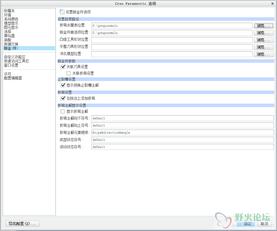

我前两天刚换的creo2.0,以前一直用PROE野火的。现在我做钣金设计,要用自己修改过的折弯表,但是我按照野火那时候的操作,总是软件不能自动调用,每次打开都要重新设置,这两天我看了很多关于CONFIG文件的讲解,按照上面操作,但还是不行,谁能告诉我一下???谢谢了,帮我弄好,我送您一个会员,或者其他。以表我的感谢之情。麻烦了

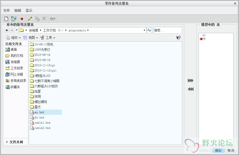

1.我打开钣金模式后,先进入文件-准备-模型属性-折弯余量设置了折弯表的位置图一
2.然后保存到我设置的工作目录图二

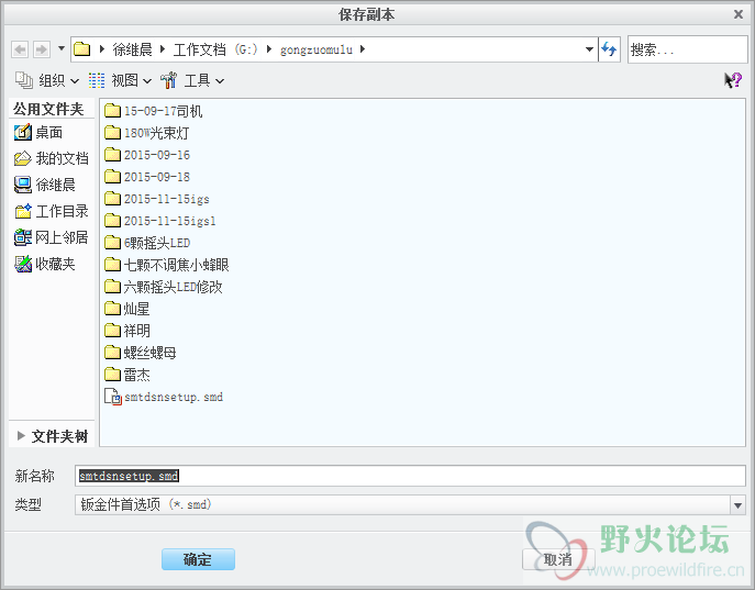

3.然后设置折弯表位置和首选项位置图三

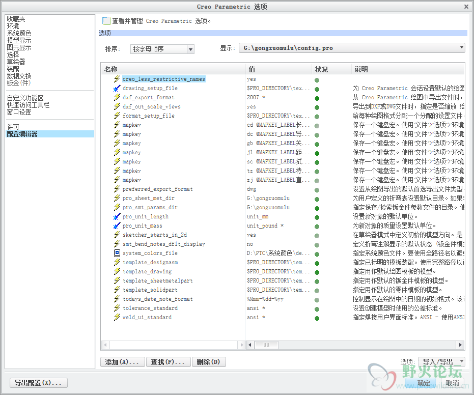

4.下面就保存config.pro文件,也是在工作目录图四
5.这时候不关闭软件,我在钣金模块,这里是可以自动加载折弯表的图五
6.这时候我退出软件,重新打开,又不能重新加载了图六
求大神指教一下,我操作是遗漏了哪一步呢?或者说哪里错了?快愁死了,搞了N遍也没搞好

发表于 2015-12-24 18:19 | 显示全部楼层
保存在软件起始目录试试,看你的介绍是软件关闭后失效,也就是说初始调用失败

发表于 2015-12-25 19:10 | 显示全部楼层
右键你的creo图标,里边有个起始位置,改到你的config目录

107
128
发表于 2015-12-26 11:52 | 显示全部楼层
修改完后导出配置到桌面,关闭软件把配置文件覆盖起始目录里面的
