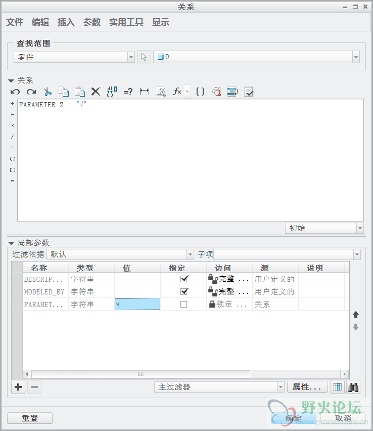

我想在creo中给参数PARAMETER_2 赋值 √ ,PARAMETER_2定义为字符串,关系式 PARAMETER_2 = √  怎么写不了?

字符串要加引号,PARAMETER_2 = "√"
