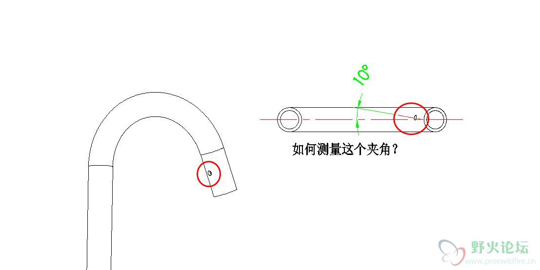

各位大神,请问测量实物的夹角,如图所示,

1.用公差为零的圆棒伸进孔内,保证圆棒不晃动,用角度尺测量圆棒与水平面的夹角。
2.固定好实物,将相机与实物成垂直,拍照,在电脑上用工具量出夹角

投影仪 测量。。。非常精确

若果是零件进货检验,就要做夹具了。

你们是做龙头的?在哪里?

开平,你呢?

对,要做夹具
