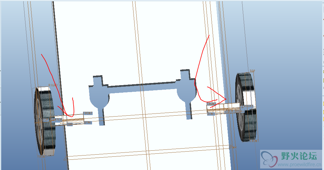

[求助] 这两个轮子怎么一起转,约束,我已经约束销钉之前
发表于 2015-12-23 15:44 | 显示全部楼层 |阅读模式
请大家帮帮忙
 楼主| 发表于 2015-12-23 16:05 | 显示全部楼层
 楼主| 发表于 2015-12-24 08:54 | 显示全部楼层
 楼主| 发表于 2015-12-23 15:56 | 显示全部楼层
有人看到吗?
 楼主| 发表于 2015-12-23 16:04 | 显示全部楼层
 楼主| 发表于 2015-12-23 16:11 | 显示全部楼层
这个两个轮子怎么让他一起转,怎么约束
这两个轮子怎么一起转
约束,我已经约束销钉之前

发表于 2015-12-23 19:44 | 显示全部楼层
在一个轮子增加一个约束,
让两个轮子的过轴线的基准面对齐或匹配。
这样试一下,
不知能否解决楼主的问题。

发表于 2015-12-23 19:54 | 显示全部楼层
在两个轮子之间添加装配关系,比如两个轮子的某个基准面重合。

 楼主| 发表于 2015-12-24 08:44 | 显示全部楼层
liurunxing 发表于 2015-12-23 19:44
在一个轮子增加一个约束,
让两个轮子的过轴线的基准面对齐或匹配。
这样试一下,
是用“一般”约束吗,试了好像不行,直接卡住了
