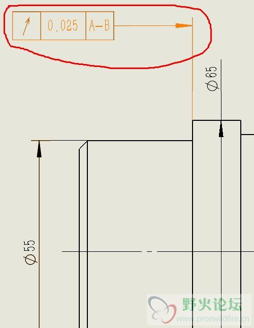

如图所示,形位公差如何标注到轮廓线的延长线上?求指导。

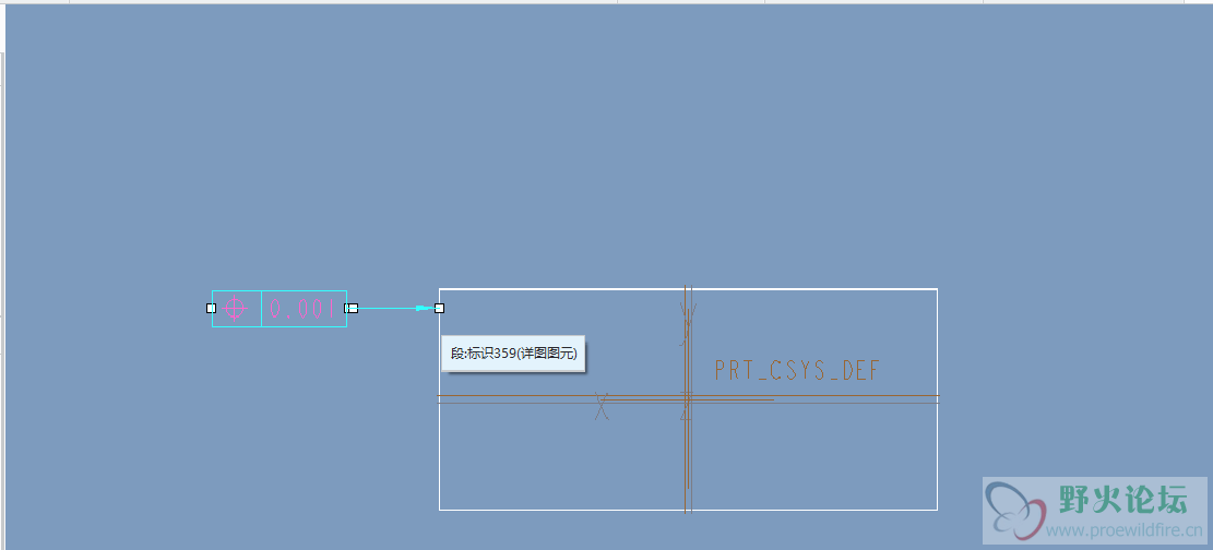

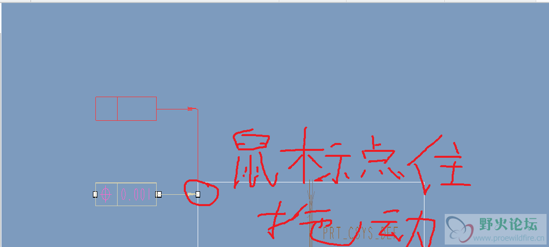

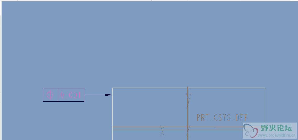

发表于 2015-12-23 22:16 | 显示全部楼层
见图

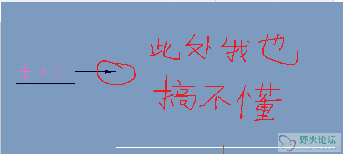

发表于 2015-12-23 22:19 | 显示全部楼层
不过有个问题希望有大神来解决。。。。
