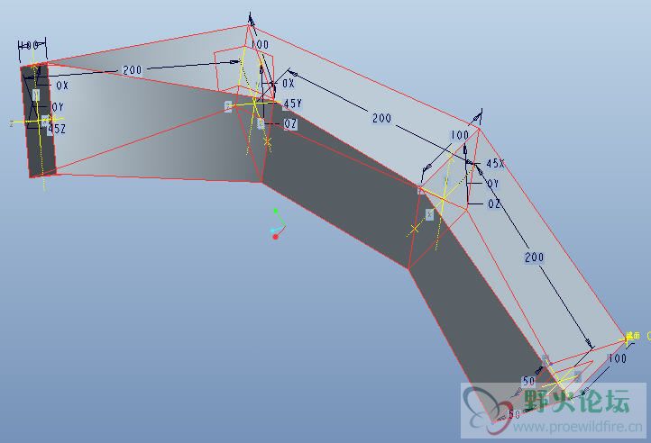

一般混合特征建完之后要修改某一截面的角度,请教各位大神要怎么改

这是模型,我想沿着第一个混合的实体中间切掉相同形状的特征

双击特征,图上 X Y Z 前面的数字就是角度,双击就可以修改
 楼主| 发表于 2015-12-25 09:49 | 显示全部楼层

做出来了,谢谢
