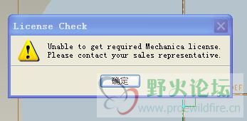

我装的是proe 野火4.0 M20,在用mechanica时出现这些信息,请高手帮忙解决:
其中default interface中有三个选项,默认bonded,点确定出现下面对话框
149
217
发表于 2008-10-18 11:46 | 显示全部楼层
你用的是正版吗?
上面的提示说 你没有买 Mechanica 的许可证

发表于 2008-10-24 20:32 | 显示全部楼层
不好意思
我们公司用的正版
没有买Mechanica的许可证 就不能用
你下个其它版本试一下
1288
47501
发表于 2008-10-24 20:51 | 显示全部楼层
可以用的,安装完要运行补丁,还要在 PSF 文件里指定路径。具体安装包带的补丁说明里有介绍。

发表于 2008-11-12 21:25 | 显示全部楼层
原帖由 laolang8311 于 2008-11-12 14:28 发表
同样问题
似乎这个问题困绕你很久,而且一直未找到正确的解决方法??
一、告诉我你的Proe版本、日期代码。(例如我的Proe3.0 M120)
二、Mechanica 3.0 需要单独安装,如果你先前并没有单独安装的话,建议你双击运行ProE安装目录里面的ptcsetup.exe然后单独安装Pro/Engineer Mechanica 3.0(什么?ptcsetup.exe找不到?安装目录:\Program Files\proeWildfire 3.0\dsrc\i486_nt\obj 目录里面)
三、Mechanica许可证文件跟先前的Proe许可证文件一样!安装至完成,下面要破解了。
四、分别复制你的破解文件夹里面的这个文件-"ptc.pro mechanica.wildfire.3.0.generic-patch.exe"到Mechanica的安装目录:
D:\Program Files\mechWildfire 3.0\i486_nt\bin
D:\Program Files\mechWildfire 3.0\i486_nt\obj
D:\Program Files\mechWildfire 3.0\i486_nt\ptc
里面去运行破解(!!注意要等破解框出现*PATCHING DONE*字样时才表示破解完了,如果还未看到该字样先别急着关闭,我同事上次就犯这个错误晕了我半天)。
五、关联ProE跟ProM的路径(方法可同第二步,安装时点Pro/Engineer就是了,无需重新从光盘复制文件,到后面选"配置其它产品的互用性"以指定ProM路径)。
六、重新打开Proe进去看看,如果还是不行表示你破解补丁不对,需另找补丁包。
如果是野火4.0的话就更简单了,把相应版本的破解补丁复制到Mech相应文件夹就行了。
