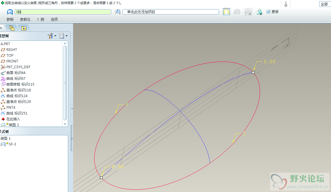

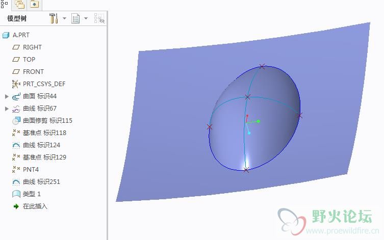

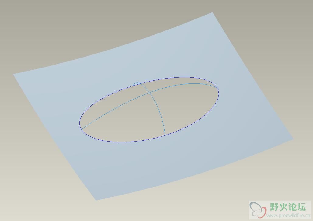

曲面有点扭,正常的扫描做不出来

直接造型里面选择曲面,选线就出来了!

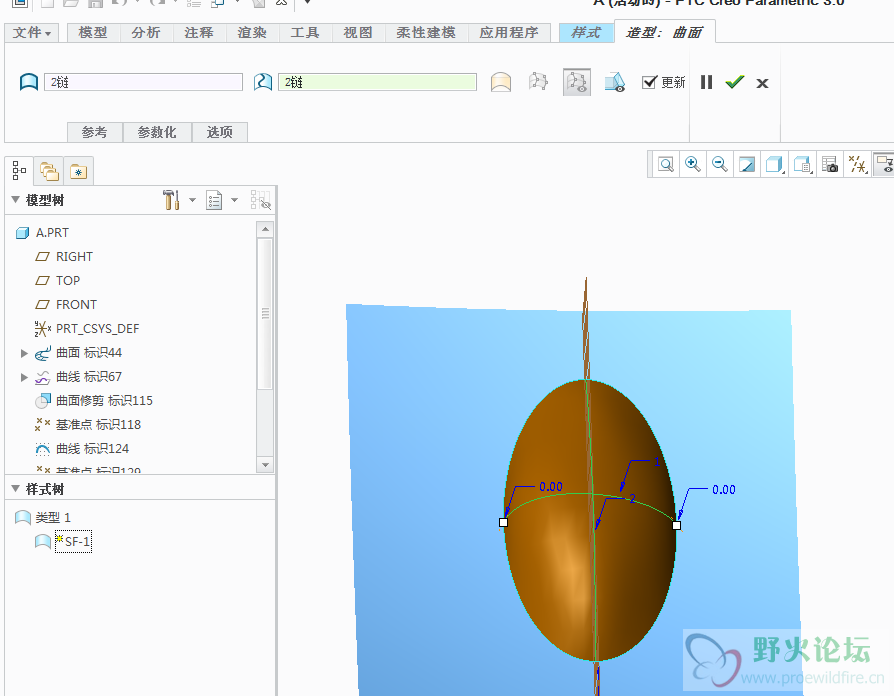

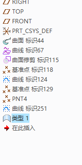

发表于 2015-12-22 15:32 | 显示全部楼层

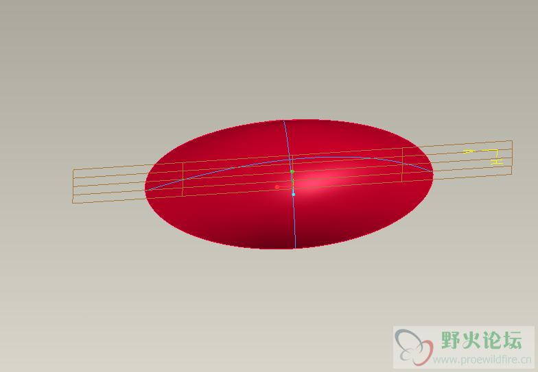

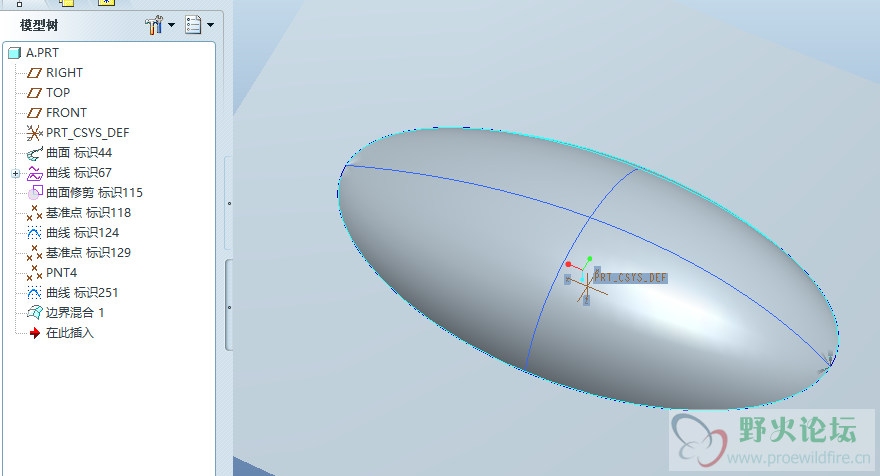

只能使用 样式 来做。。。边界混合不成功。

造型》曲面

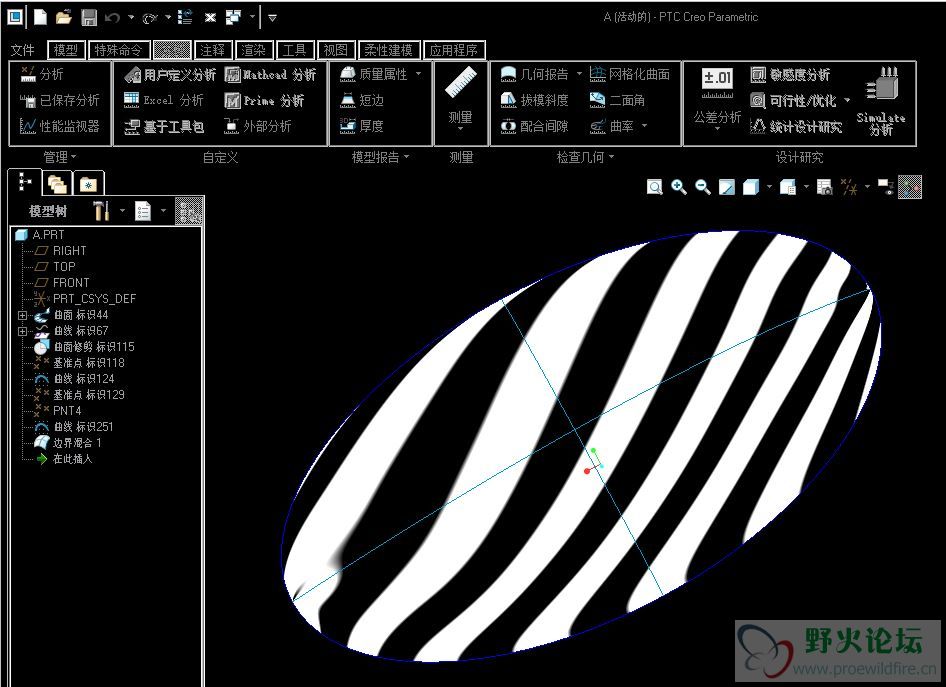

我这里怎么能用边界混合呢。。。质量还不错  。。。只要把两边的收敛点修补就好了

分成四小块做,通过约束条件,曲面质量会不会好些

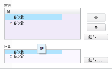

发表于 2015-12-23 17:02 | 显示全部楼层
求具体操作,如何选线,点击曲面主线选两边的,十字线选中间的,但是无法下一步了,没效果

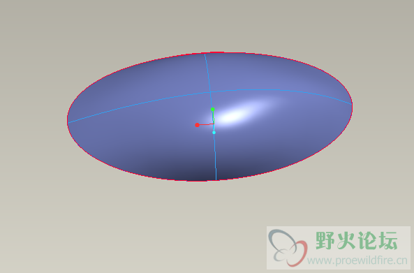

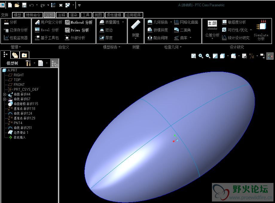

发表于 2015-12-23 18:03 | 显示全部楼层

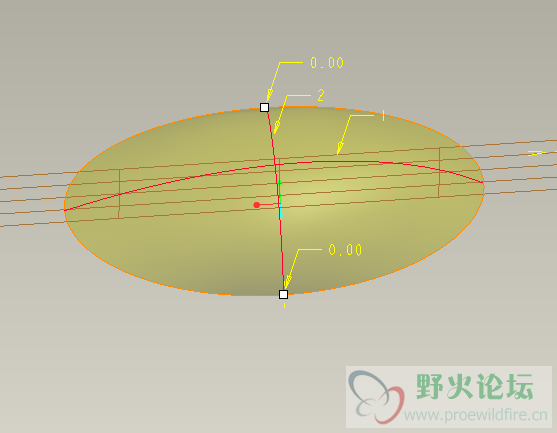

有效果的啊
选椭圆
选椭圆
成一个面
成一个面
选过度曲线
选过度曲线
成凸面
成凸面
点确定
点确定
造型OK
造型OK
点确定
点确定
OK
OK

发表于 2015-12-24 12:04 | 显示全部楼层
额,还是不行,选椭圆后出现不了你图纸的黄色区域,就点亮了椭圆线而已,无解
