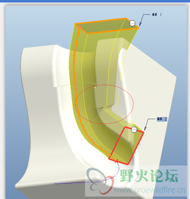

这种扫描混合为什么会变成这样,是哪个地方没有做好

起点没对正。

起点应该对正了,我在起点问题上切换了几次

是各截面的起点在同侧的位置。看你的图就没有。

是在同一位置的,如果不在同一位置,整个拉伸会发生扭曲,而我的这个是拉伸的内侧相互干涉,拉伸出来的结果是会产生一个皱皱巴巴的表面
