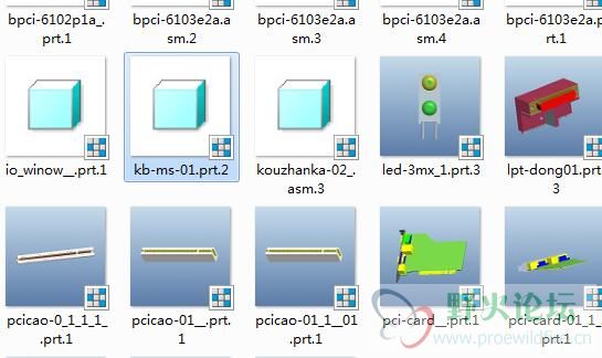

发表于 2015-12-22 11:14 | 显示全部楼层 |阅读模式
如图片  文件保存后有的是直接显示图片,这样显示 参考文件方便
839
1142
发表于 2015-12-22 13:02 | 显示全部楼层
选好你的视图方向,直接保存就有了,那些不显示图片的,应该是proe画的图。
拥抱阳光,转身心晴!
1288
47507
发表于 2015-12-22 22:48 | 显示全部楼层
你打开再保存下就可以显示缩略图了
52
 楼主| 发表于 2016-1-15 10:51 | 显示全部楼层
谢谢 大家  找到原因了
配置config文件
Saving_model_thumbnails   Yes
就是必须装CREO VIEW,而且文件夹是英文或者拼音即可
文件夹不能有中文
