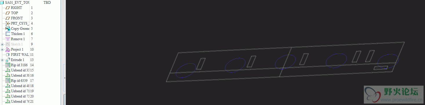

試過以下方法:
1. 剖面驅動無法展平
2. 添加縫,展開後需分四條縫,非常奇怪
請前輩協助是否有其他方式可以展平?

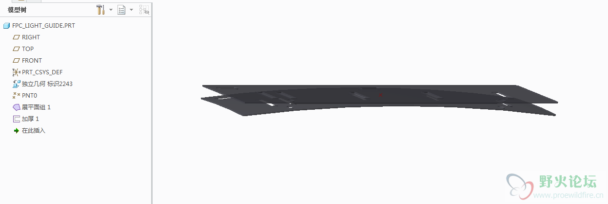

发表于 2015-12-22 10:30 | 显示全部楼层
用曲面展平
1.prt.rar
178.29 KB, 下载次数: 9

看你提供的圖片,我是有試過! 但是沒法Solid Bend回去! 而且你展試的圖片,面展平後沒有原本的破孔耶!!??

发表于 2015-12-22 16:22 | 显示全部楼层
Holiday86555 发表于 2015-12-22 15:24
前輩~ 你的檔案試Creo 3.0的嗎?
方便提供Creo 2.0以下的檔案嗎? 公司電腦沒有3.0 ="=~
看你提供的圖片 ...
展开是有孔的,如果要折回的话就用“展开面组变形”即可恢复折弯状态
