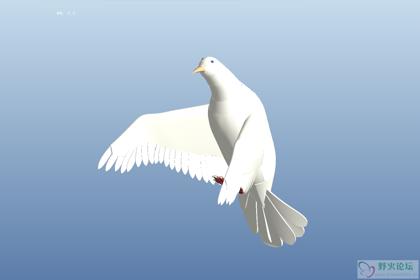

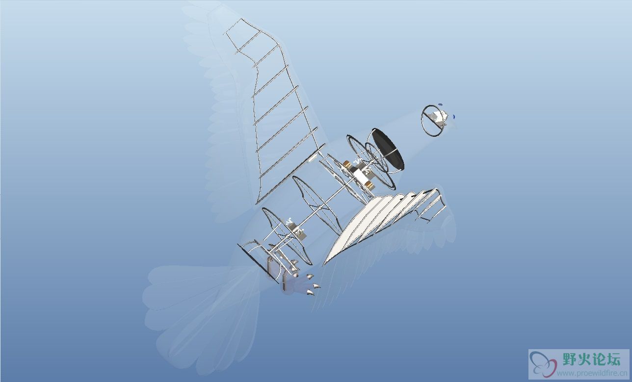

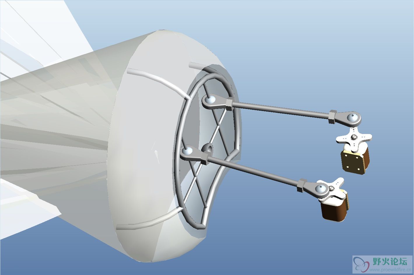

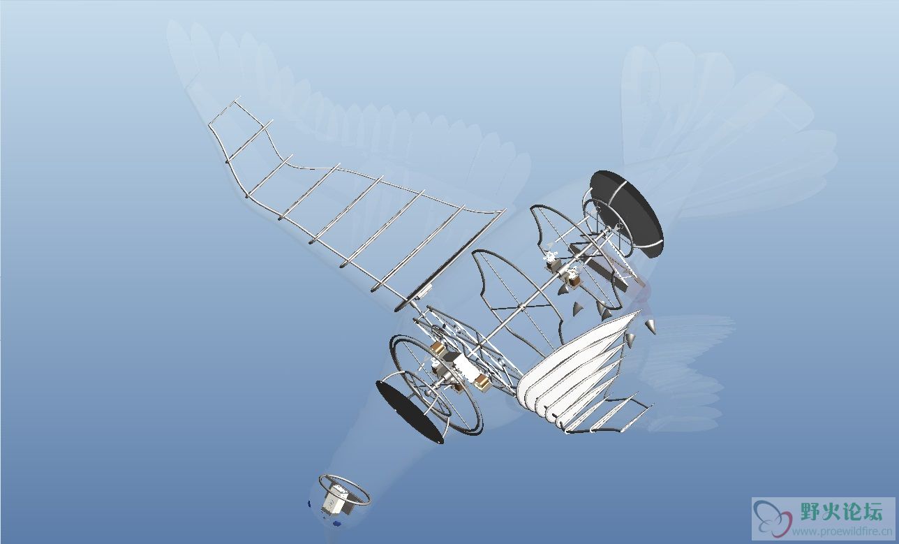

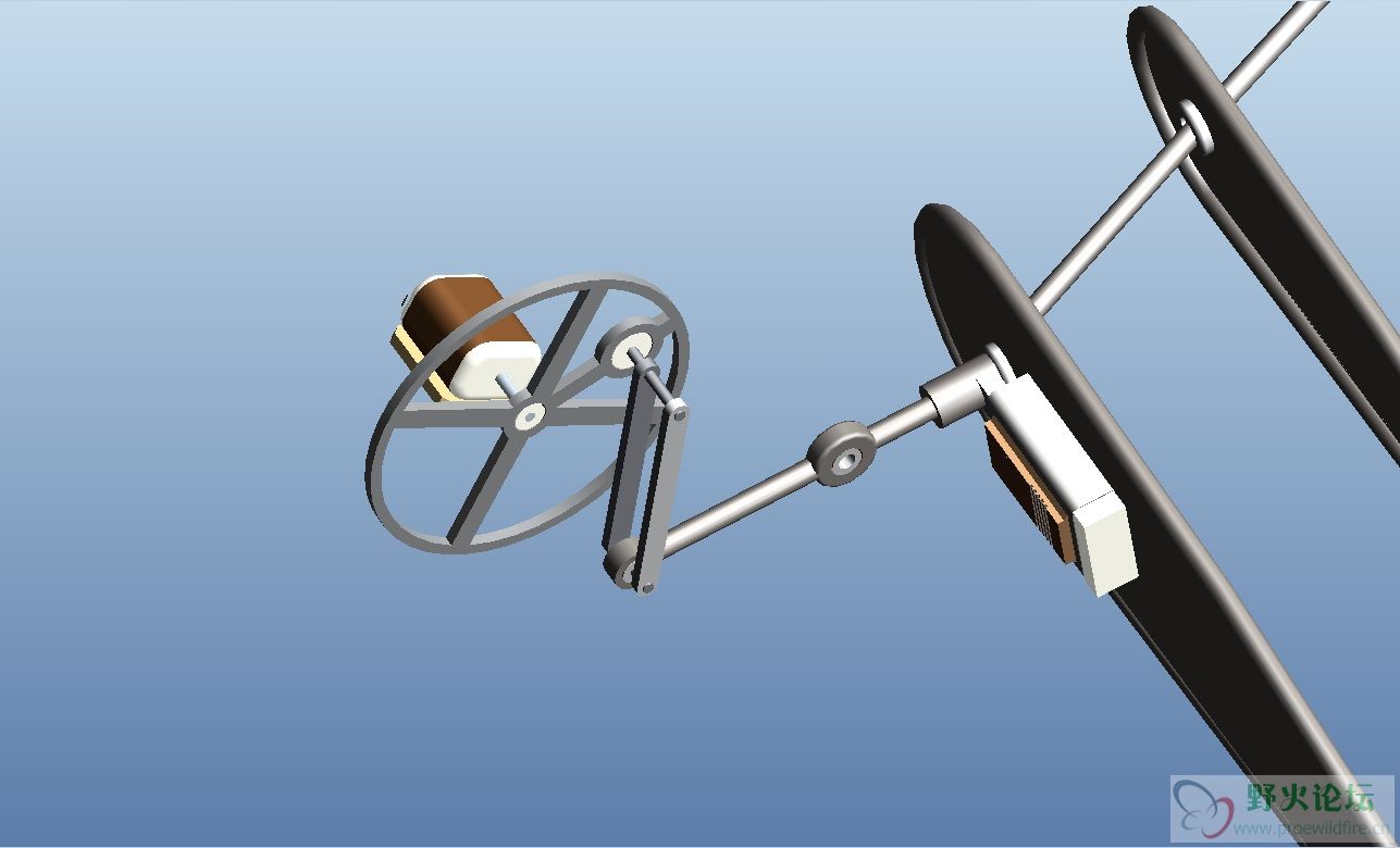

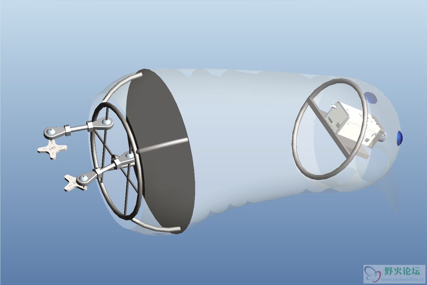

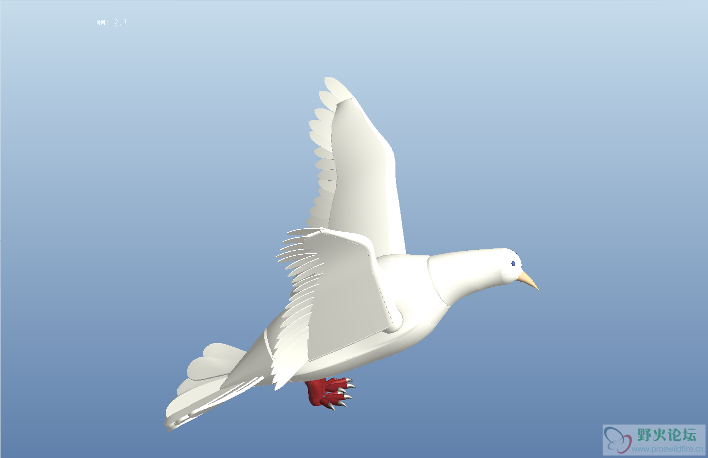

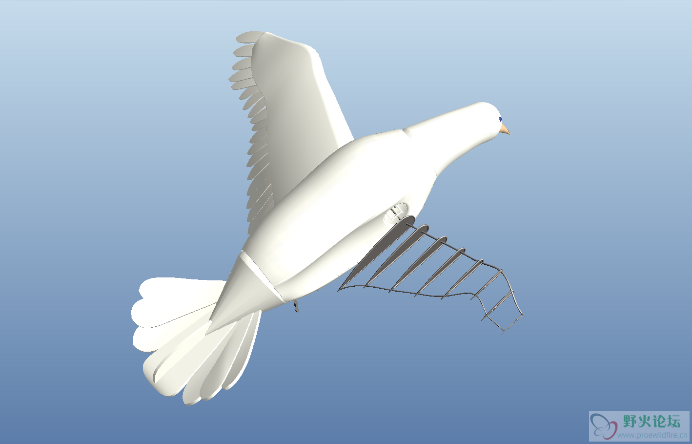

准备入住野火论坛,小弟把以前做的一个小模型的源文件分享出来。这是以前参加一个小比赛做的扑翼机航模设计,算是仿festo公司的smart bird。内部结构全部表达出来啦,仅供大家互相学习。proe5.0做的。翅膀是利用电机配合曲柄连杆机构实现扑翼,头部和尾部利用空间四杆实现上下左右4个方向摆动。

再放几张图,看的清楚点
再上一个内部骨骼带动外壳的gif
