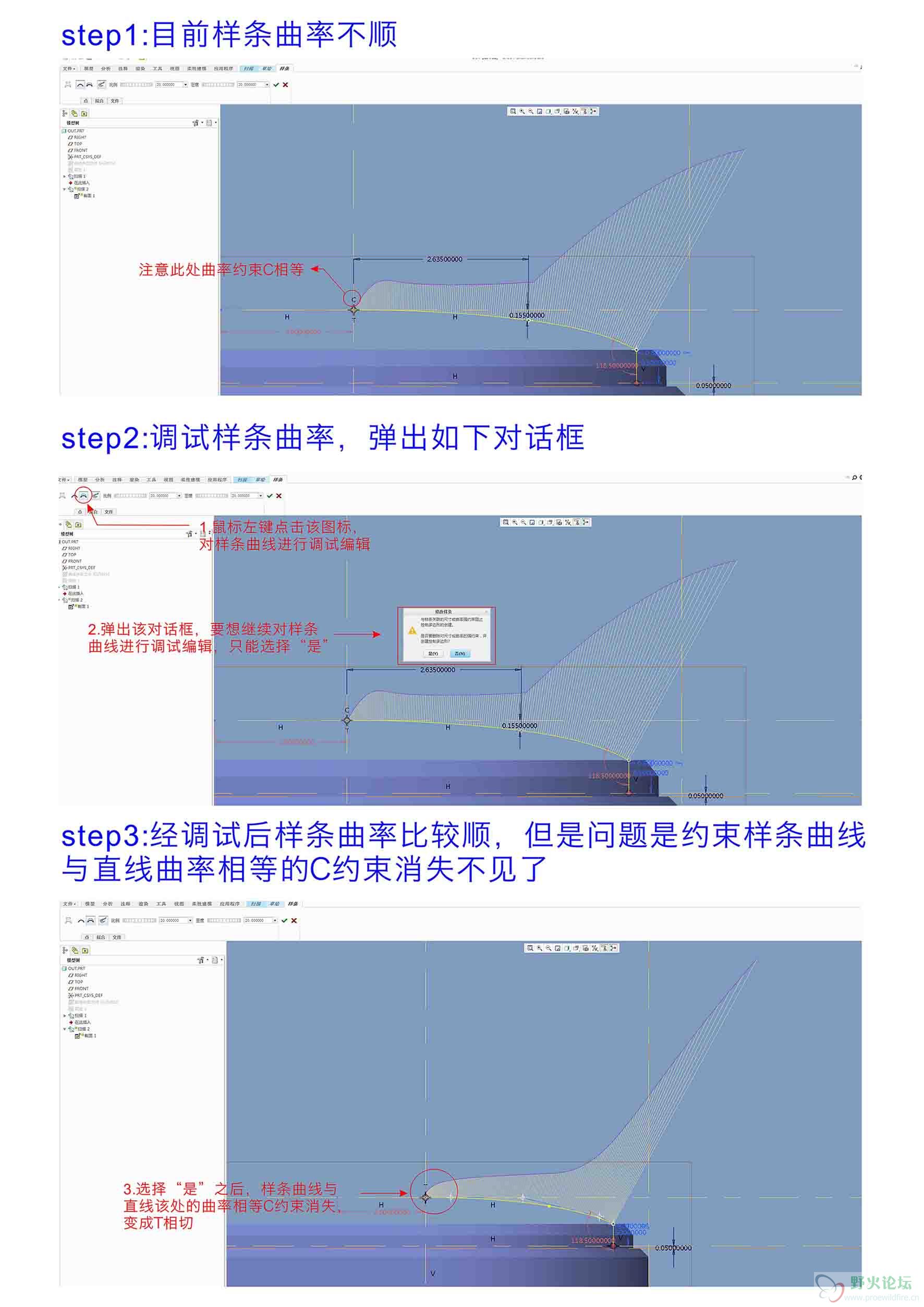

在Creo2.0中修改样条为什么约束曲线曲率相等C会消失?而在野火proe5.0里同样修改样条为什么约束曲线曲率相等C不会消失?
http://www.proewildfire.cn/forum.php?mod=attachment&aid=MTg2NzgxfDU5Y2ExMzdhfDE3NjA3OTU3OTN8MHw%3D

你控制過約束曲率的交點了?只要調試時動到約束曲率相等的點,就會重新約束
