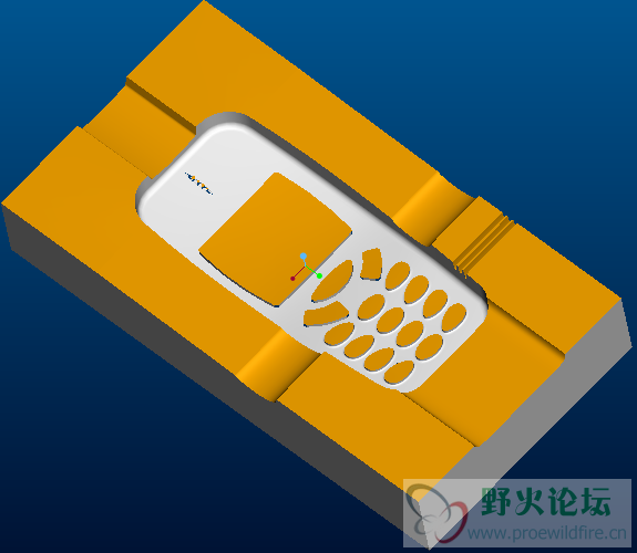

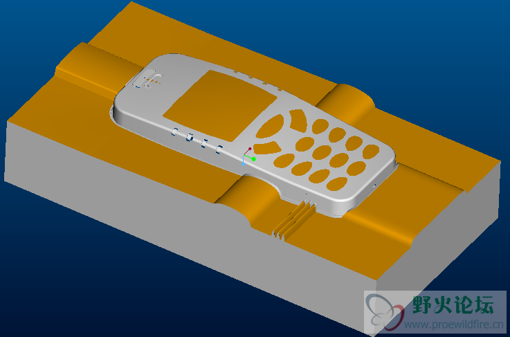

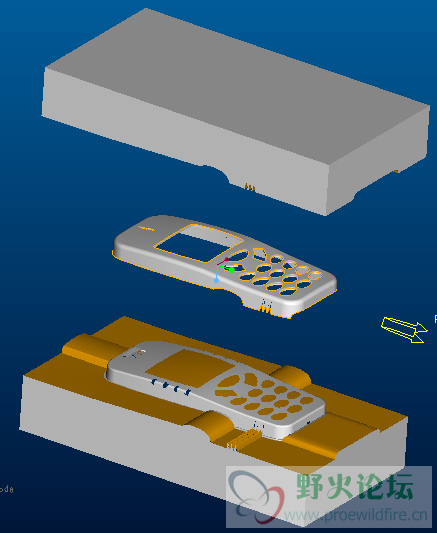

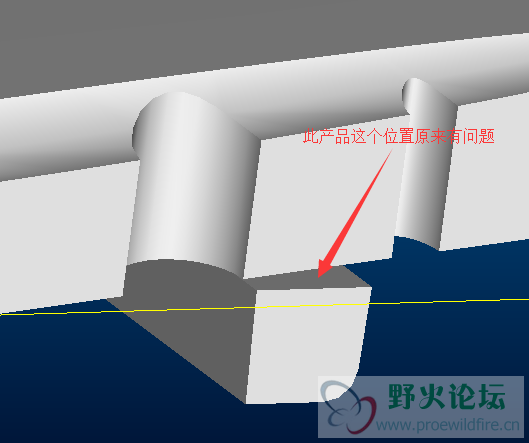

发表于 2015-12-22 09:49 | 显示全部楼层
产品不完整
此处有问题
此处有问题

 楼主| 发表于 2015-12-22 11:45 | 显示全部楼层
嗯,是没问题,同样的方法,能分形能浇铸,就是有时候会不能制模

发表于 2015-12-22 19:34 | 显示全部楼层
不能制模通常是你在文件夹下或内存中(未清除)已有了制模件
