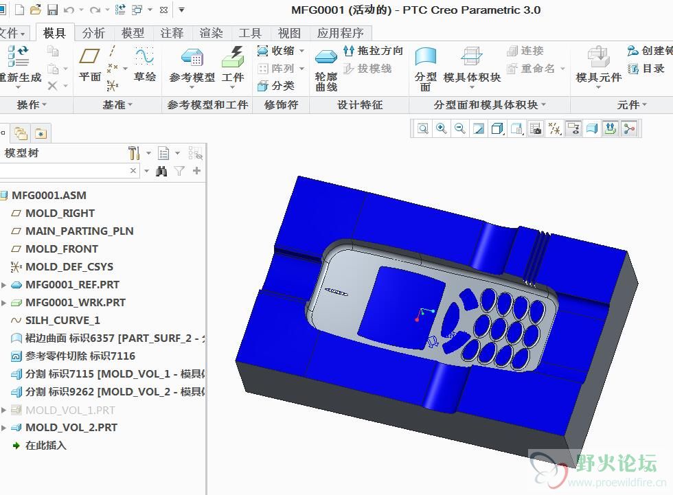

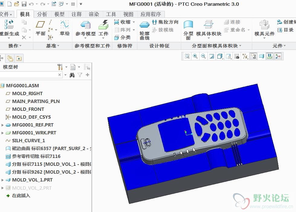

没有做 滑块。。。
yh_001_ok.asm.rar (261.15 KB, 下载次数: 14)
回复 2 0

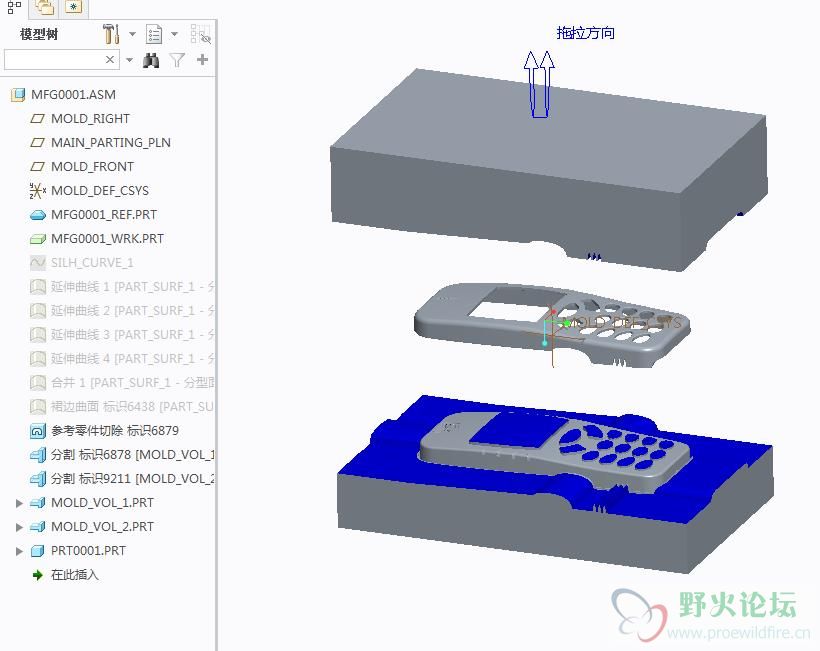

裙边做的话注意添加延伸方向
3.0做的
链接: http://pan.baidu.com/s/1qXkErms 密码: 2x4g

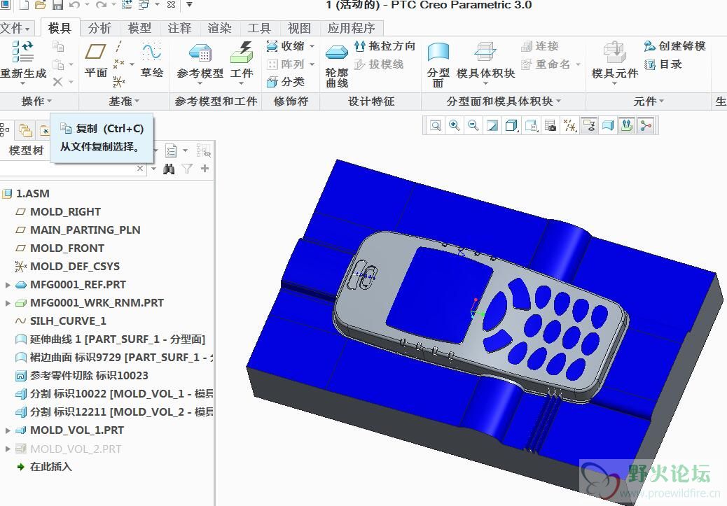

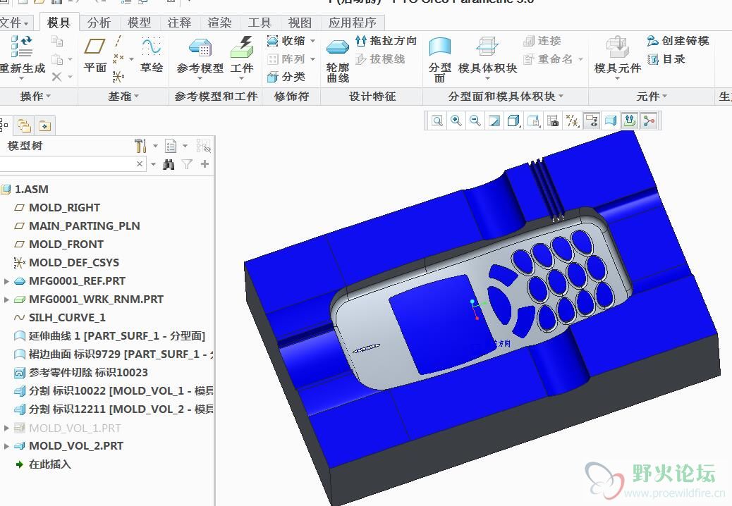

也可以如图用3.0的延伸曲线命令配合做
链接: http://pan.baidu.com/s/1qXyl2PI 密码: 76qf

 楼主| 发表于 2015-12-21 17:46 | 显示全部楼层
弱弱的问一下,怎么打开零件,它提示不能检索。    还有现在用了刚开始的方法居然可以制模了,真是醉了,被搞得迷迷糊糊的
