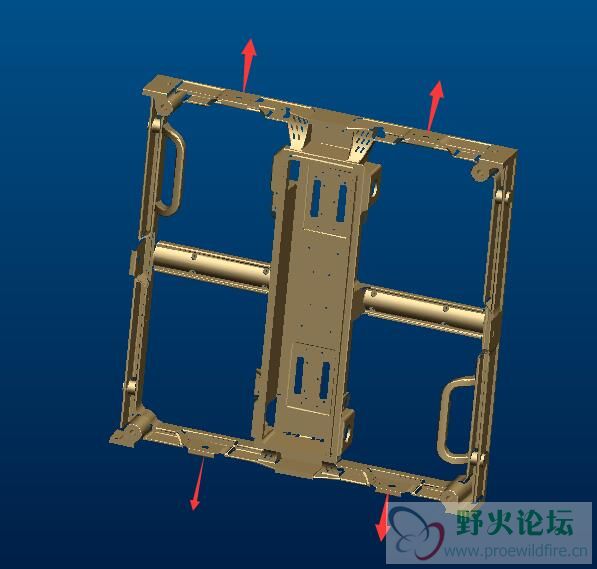

现有一个压铸铝的框架结构件,材料为ADC12,想分析下受力的情况。
先简单介绍下 ,该框架需要一个个拼装的,属于吊装的情况,受力分析主要是想知道吊装的受力情况,箱体框架变形情况,以及最多能吊装多少个数量(产品单箱重量为8kg左右),箱体间有连接锁连接(省略)
现在只要简单分析下单个框架就好 受力方向如图所示,
请大侠帮忙分析下(最好能有图片教程,没做个类似分析,想快速上手)不胜感激
或者有类似的结构分析教程链接也可以 万分感谢!!!
版本为proe5.0
文件太大 放在百度云盘
链接: http://pan.baidu.com/s/1jHcda1g 密码: guvd
受力方向
受力方向

模型是导入特征,有很多圆角、拔模斜度,无法编辑;需先将那些对结构强度、刚度没影响的特征先去除,目前模型都无法成功划分网格,更别说计算了!!!
