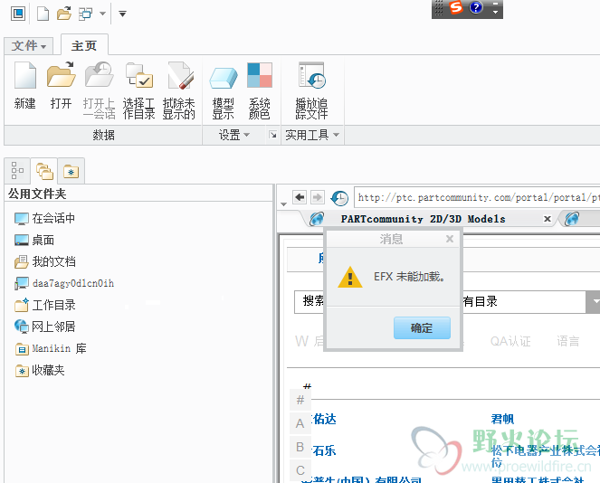

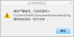

使用软件时候就会出现   遇到严重错误对话框

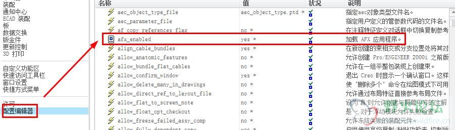

配制文件+参数 afx_enabled yes

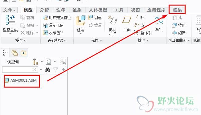

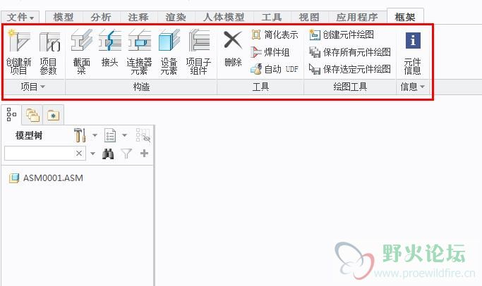

1.加载【afx_enabled yes】 2.装配模式下 才能 加载 afx...
我只能直接从配置文件中加载afx  加载后。还会出现那个严重错误对话框
