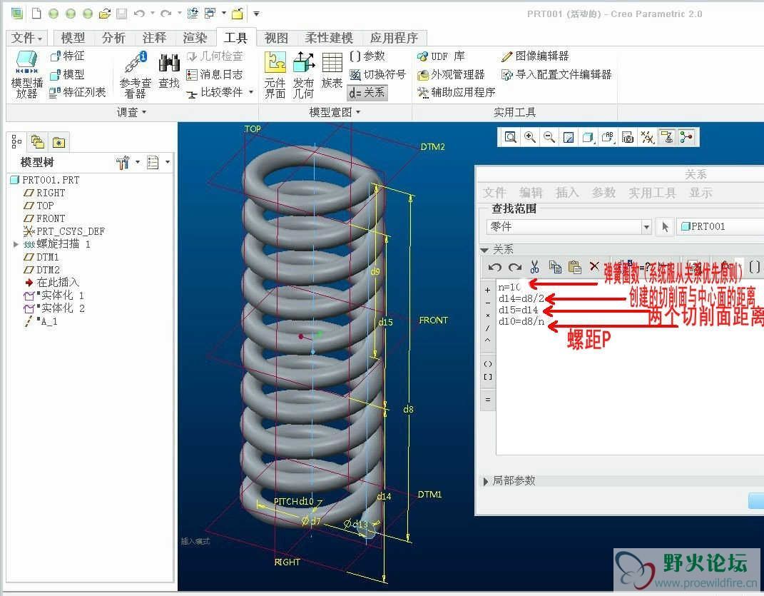

这帖子的文档没权限下载,卡在了附件所示的建立关系式中螺距等条件显示的那步了(当然基准平面能点出来)
求高手指点迷津

没有设置自变量,thejpa变量没有设置吧
trajpar系统变量,没有相关联

 楼主| 发表于 2015-12-20 22:57 | 显示全部楼层
dabao586 发表于 2015-12-19 20:59
trajpar系统变量,没有相关联
等距的,不是用trajpar函数吧,用的螺旋扫描

弄了一个星期,知道是建立基准平面设置的参考错误,螺距就是螺旋扫描。
