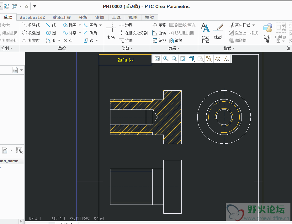

修饰的螺纹无法删除,求帮助....拭除直线里也无法删除  用的CREO 3.0

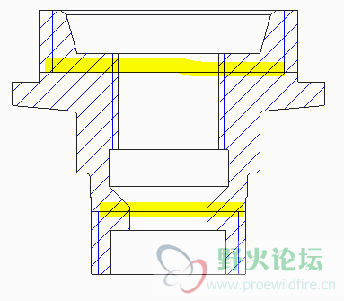

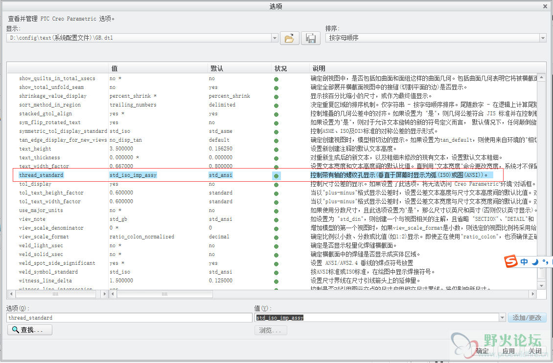

你是要这种效果了 下面是关于螺纹在dtl里的设置:
163
2124
523
3751
热心助人勋章优秀会员勋章希望之星勋章嘉宾勋章
发表于 2015-12-18 14:36 | 显示全部楼层
你是要这种效果了
下面是关于螺纹在dtl里的设置:

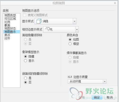

发表于 2015-12-18 18:17 | 显示全部楼层
那帖子不都说了用消隐?

50
 楼主| 发表于 2015-12-19 12:35 | 显示全部楼层
fuguangyi 发表于 2015-12-19 01:29
你是要这种效果了
就是thread_standard这条这是不对,问题解决了,谢谢你帮助
