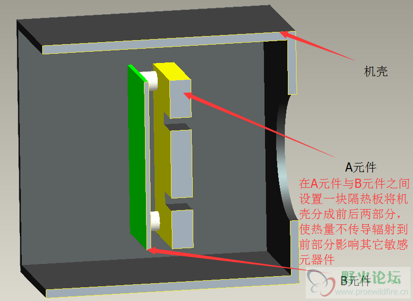

如图求加什么材料的隔热板,目前只想到PBT,但是还是会留有少了缝隙,隔热板又不能太厚1-1.5mm。还要耐高温约120度。
还有后面的PCB板是多块叠加的,板和板之间的孔隙很小,放不下常规的散热器。怎么才能把芯片上的热导到机壳上去呢。求方案,谢谢!
嗯,或者有谁是手机行业的,能说说手机的CPU导热结构是怎么个回事吗

你机壳是什么材料,有多少尺寸。
1:在机壳加小风扇;
2:在孔隙使用铝合金导热
3:将发热最厉害的元件放到靠壳边容易导出去

1.机壳是铝,尺寸只有60x60x60mm,IP69K,
2.没位置加风扇,有位置加了也没用,封闭的。
3.现在是想在发热芯片与敏感芯片之间加一层隔热板,考虑pbt-1mm注塑板(会留下缝隙),隔热纸-1mm(可以堵上缝隙),这样芯片的热辐射就不会影响敏感芯片。
4.芯片在正中间,没法与外壳接触的,然后再考虑需不需要用薄铜片(小于1mm)粘贴到发热芯片上在桥接到外壳,将热导出,(这步比较难,结构空间太小。
5.想过借鉴手机的导热结构,但是还没看懂。

结构已经是定型,有模具的了,现在是因为集成了更多功能,导热芯片发热量大了,所以才需要以上隔热与导热措施

镀铝可以反射热作隔热板
