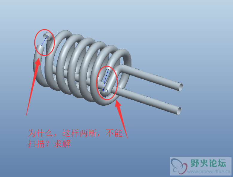

各位大神好,我做的练习时,遇到不能扫描,求解
不能扫描
不能扫描

发表于 2015-12-18 08:12 | 显示全部楼层
我觉得你的扫描曲线是间断的,不连续的,所以!!
你可以用边界曲面吧剩余部分连起来!

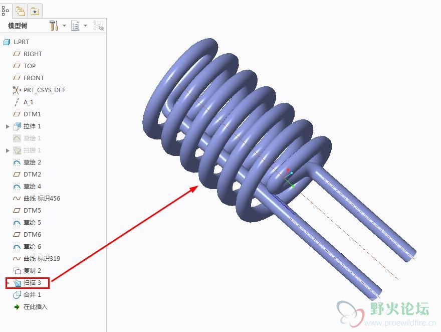

发表于 2015-12-18 08:29 | 显示全部楼层
重新修改了一下。没有问题。。。

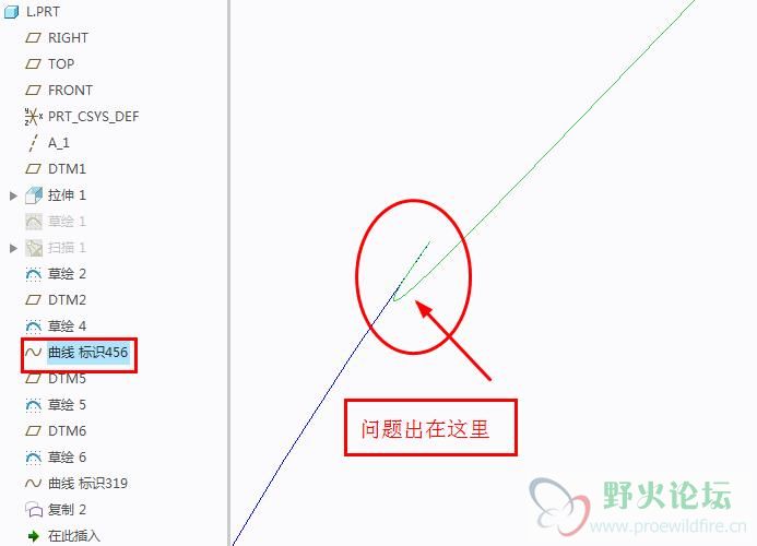

发表于 2015-12-21 08:34 | 显示全部楼层
我刚才下载了你的文件,研究了一下!!你源文件里面 有一段曲线 相切方向搞反了,所以....
扫描时,选择曲线,需要按着shift件,就ok了!
