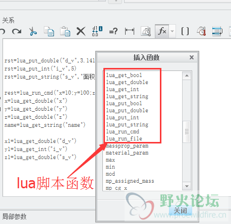

Sanreal科技  visualsan@163.com  20151217 上海
修正:解决bom表排序奔溃问题
      采用了新的排序算法,解决个别用户无法排序问题
新增:在关系式里面引入了lua脚本函数
     BY SAN  151217
原先bom排序会引起croe奔溃,原因在于有些箭头无法取得参考模型。本次引入了新的排序算法,不依赖于箭头参考模型,能解决bom排序奔溃问题,排序过程需要选取一次表格。
引入lua脚本函数,可以将proe变量输入到lua计算引擎,然后调用Lua脚本进行计算;计算完成后将变量写入到proe变量,从而实现任意复杂计算,只要你对lua脚本熟悉,就能进行任意计算,lua脚本参考:http://www.luaer.cn/
函数主要有三个:
lua_run_cmd:执行一段lua脚本
Lua_run_file:执行一个lua文件
Lua_get_xxlua_set_xx:获取和设置变量,
           类型为int,double,boolstring.
下载地址:
http://pan.baidu.com/s/1qX6sGDA
