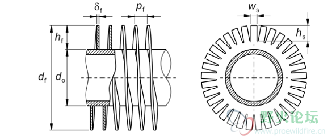

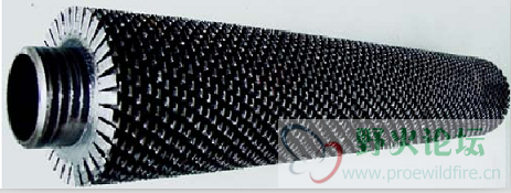

我只能画出螺旋翅片管,不知有没有大神可以指导一下怎么画带锯齿的螺旋翅片呢,非常感谢~~~~~~~~
锯齿螺旋翅片管
锯齿螺旋翅片管
螺旋翅片管
螺旋翅片管

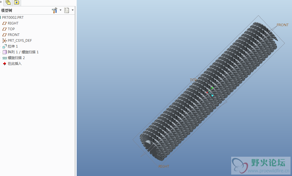

发表于 2015-12-17 13:41 | 显示全部楼层
是要这样吗?
243
428

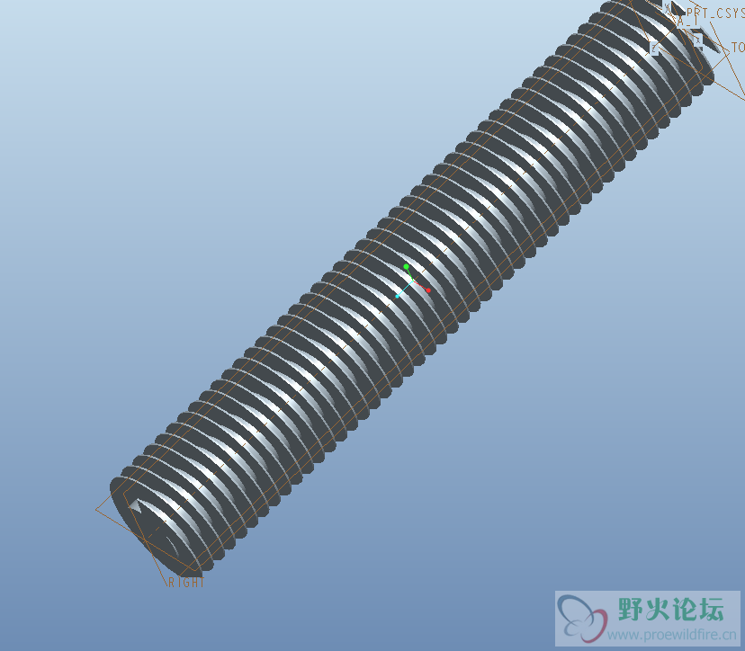

发表于 2015-12-17 13:43 | 显示全部楼层
是这样子吗???

 楼主| 发表于 2015-12-17 14:34 | 显示全部楼层
看上去好像差不多,请问是怎么实现的呢,接触proe不久。。
