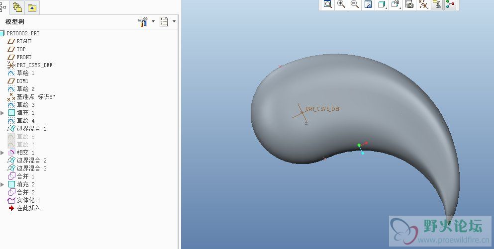

发表于 2015-12-16 16:43 | 显示全部楼层
大概做了下。曲面不是很好。
prt0002.prt.rar
42.71 KB, 下载次数: 14

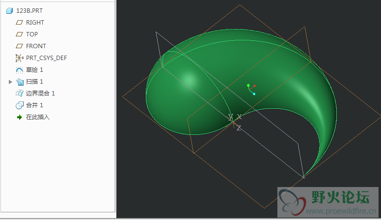

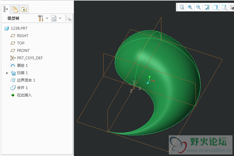

发表于 2015-12-16 18:47 | 显示全部楼层
小水滴,用扫描就可以做出来。

 楼主| 发表于 2015-12-16 19:25 | 显示全部楼层
xuminggao 发表于 2015-12-16 16:43
大概做了下。曲面不是很好。
非常感谢,一时卡在那儿不知道怎么搞了!
gsstgxgstsx 发表于 2015-12-16 18:47
小水滴,用扫描就可以做出来。
额?扫描?不好做吧?长边不好控制

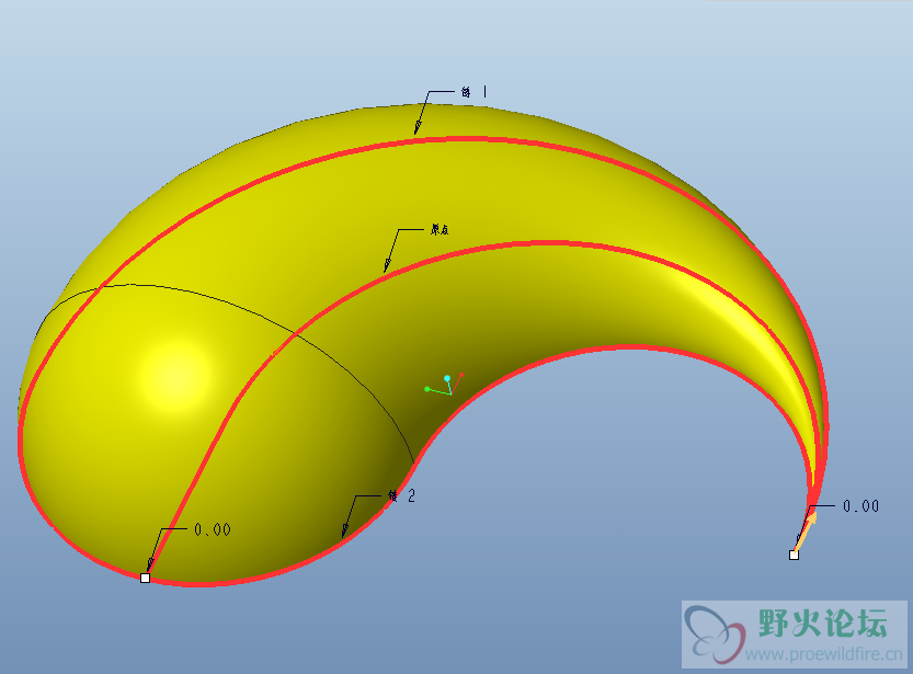

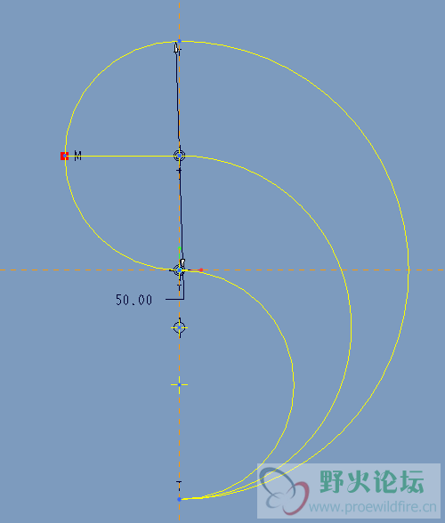

发表于 2015-12-16 21:56 | 显示全部楼层
野火FIRE 发表于 2015-12-16 19:25
非常感谢,一时卡在那儿不知道怎么搞了!
