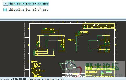

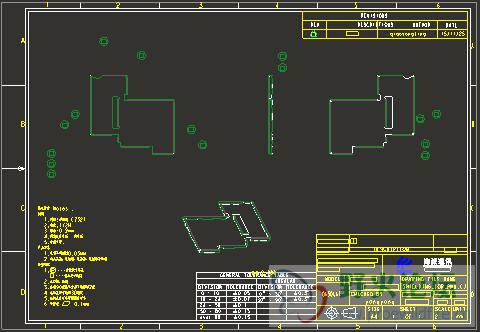

情况描述:几个人分开出工程图档,例如:B做了一部分工程图copy到A的电脑里,先打开A的3D图档再打开B的2D图档,此时B的2D图档尺寸消失不见(此时预览有尺寸,但打开就没有尺寸了),先打开B的3D再开2D就没有任何问题,求大神指点迷津

虽然名字相同,但关联的小版本不一样,自然就会出现差异。最好放在一个共享盘里
