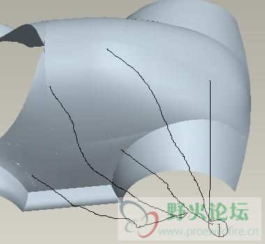

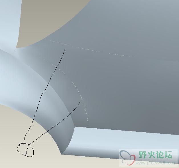

[local]1[/local]我在画曲面的时候出现下图所示
不知是线架没画好?还是曲面没连接好?
请高手指教
有链接痕
有链接痕
有链接痕
有链接痕

发表于 2008-10-18 08:19 | 显示全部楼层
可能是你边界条件没有设置好.

发表于 2008-10-18 20:12 | 显示全部楼层
原帖由 ptccad 于 2008-10-18 11:48 发表
可能是模型显示设置没有设置好
跟模型显示没有关系,有关系的是线与面,线的连接就决定了面的连接
如果你前面的线没有达到G1或G2连续,面是不可能达到G1或G2连续的
 楼主| 发表于 2008-10-18 22:20 | 显示全部楼层
谢谢 8楼的
那我要从 线架改起了
