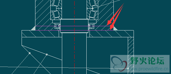

creo工程图焊角线图中粉色线,用边显示中>拭除.消隐。隐藏都不能去掉
请高手指点一下。

实在不行就在CAD上做个图层处理,不显示或不打印也可经的。

焊角不用画出来,直接标焊缝符号也可以吧

需要这么表示么?还是模型中做过焊接?

属性,视图显示,面组里隐藏线移除,选是 http://tieba.baidu.com/p/3796645066

本人想到一个好方法,在装配图中遮蔽,就不会在工程图中出现焊脚线,焊角填充还不会消除
