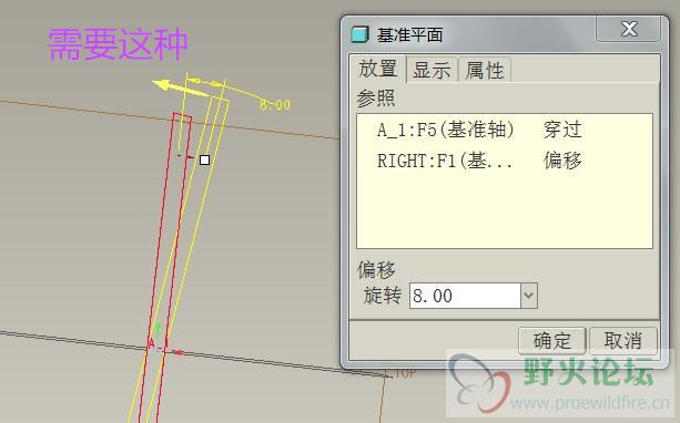

为啥我做基本平面绕轴旋转时,总得不到自己想要的正方向??????因为要用到关系式,必须正方向正确,求大神们指导!!!!!!

就是两个基准面的夹角角度,当基准面在我所需要的位置时,角度应该是3、5这样的小数,而不是,357、355这样的大数

那你点下箭头不就行了吗

要是点行,我就不求大神啦

点住小白点直接拖拽啊

谢谢
