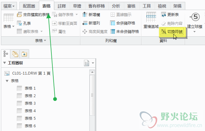

在添加重复区域后出现如图所示紫色的框,不知道是怎么回事

表格-切换符号试下

恩,切换符号好使了,谢谢楼上的大神了!
